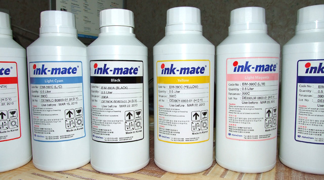

Получил таки я наконец эти чернилки.
Обратите внимание - фасовка родная, 0,5 литра! Бывает ще и по 4 литра. Но отчего-то у нас что 0,5, что 4 литра - экзотика.
Ни слова по русски! И не надо! Под крышками - "целки"! И это радует!
Менять чернила я буду наверное на праздниках.
Что сразу заметно - запах! Он стал более синтетическим. Если серия 1500 имела, скажем, нейтральный запах, то в этой серии он "тяжелее". Даже режет малость в носу. Типа, как слабый раствор аммиака. Но это только если носом во флакон...
Хотя до вонизма старой серии с бронзингом InkTec E0005 не дотягивают.
Пока все.
Сейчас сделаю пару-тройку фото для сравнения на старых чернилах, а потом эти же фото на новых. И под ультрафиолет.
А потом буду приговаривать: "сейчас мы их проверим, сейчас мы их сравним..."
Новинка! InkMate EIM-390 Будем пробовать!

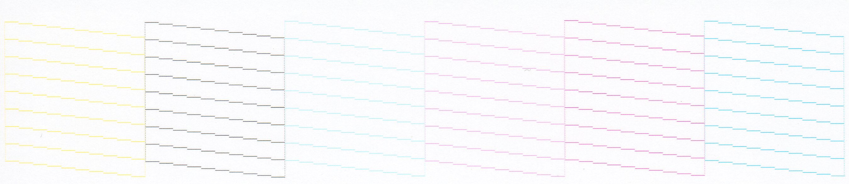

Из сервисной программы напечатал на фотобумаге тест из сервисной прогаммы. Вкрадце - там шесть цветов печатают квадраты с разной толщиной капли. Вот те квадраты, что самые "невесомые", а точнее квадрат Лайт Циан имеет кривые линии. Корейцы превзошли себя и добились такой капли, что она практически на лету растворяется. Соответсвенно, кривизна полная. Грешил на дюзы. Прочистку давал. Все равно. Промыл дистилятом с нашатырем. Пофиг. И только на Лайт Циан. На серии 1500 такого не было.
Дюзы - 100%. Ни намека на кривоструй!

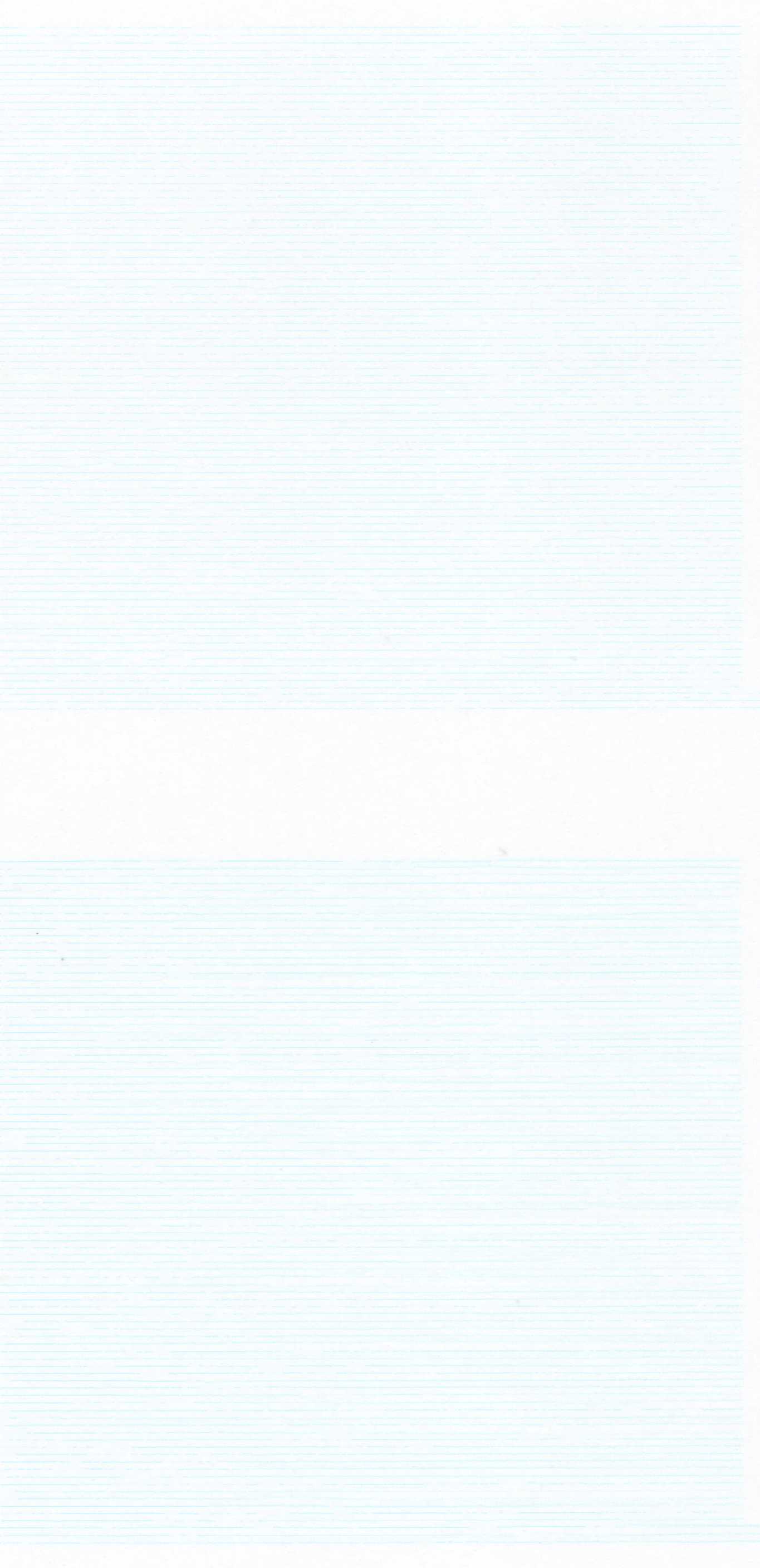

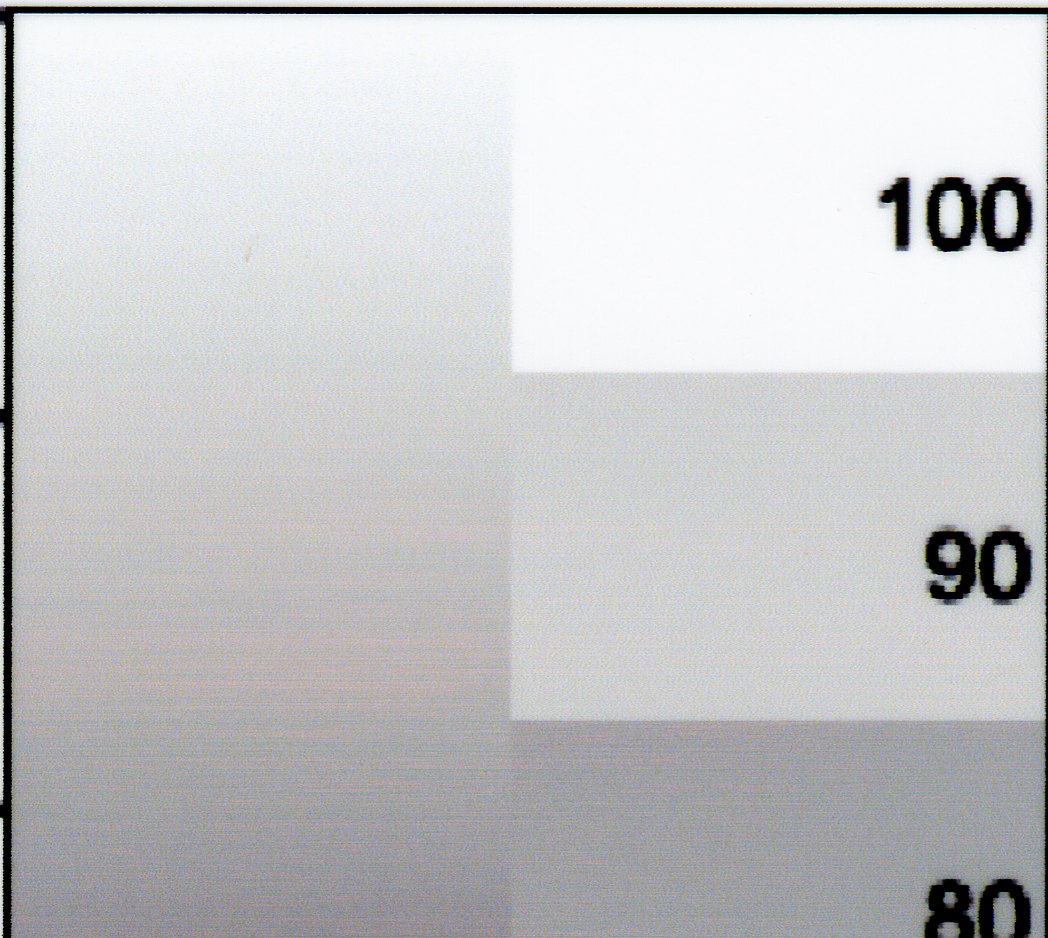

Выкладываю сканы дюз, квадратов с кривизной линий и куска фото.
Вся проблема в лайт циане.
Поднимал доноры выше - пофиг.
Толи лайт циан густой и не прет сквозь дюзы (хотя попусков нет), то ли каплая теперь настолько мала, что ее потоком от движения каретки сносит.

Добрался до портрета. То бишь телесного цвета много на фото. Теже полосы, как я указывал выше.
Накипело. Тупо слил эти чернила. Не промывая, залил опять таки EIM1500. Все полосы убрались. С профилями легче стало. Шкала серого только в одной области имеет легкую красноту.

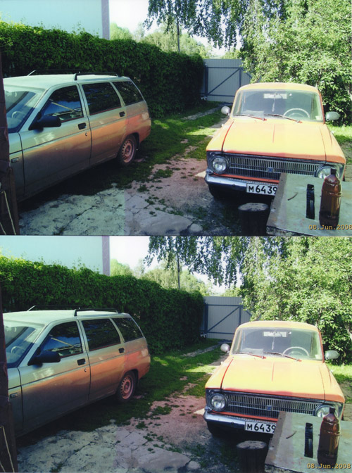

| Сообщение #7 Отправлено 17 июня 2008 - 17:19
Вот ить... скан фото.
Бумага Ломонд Полуглянец.
Верхняя напечатана чернилами серии 1500, нижняя серией 390.
Видно, что на нижней чуть лучше ситуация с тенями.
Печаталось напрямую с флешки через кардридер самого мфу с одинаковыми параметрами.
Если приглядеться (а чего приглядываться, видать и так!) видно выцветание от ультрафиолета, середка была закрыта оргстеклом толшиной в 1 мм.
Выгорание, как видите, одинаково. Лампа была на расстоянии в 60 см, нагрева не было, озон исключен, ибо на улице опыт проводился.
Время воздействия - 30 мин.

| Сообщение #8 Отправлено 17 июня 2008 - 18:04
почему то на фотке от 1500 серии граница от оргстекла сильнее выражена :-(
особенно от колеса лады вниз
я не спец, но к чему бы это ????
| Сообщение #9 Отправлено 17 июня 2008 - 18:33
Kit2006 (17th June 2008 - 07:04 PM) писал:
Возможно, не плотно стекло лежало.
Другая сторона ровная...

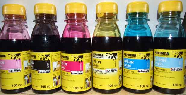

| Сообщение #10 Отправлено 18 июня 2008 - 06:27
romanM
ты не мог их проверить ДАВНО.
Так как тестовые упаковки (заводские) были только у крупных дилеров.
Если ты про флаконы с надписью Клария, то смею тебя огорчить - там ...
Короче не эти чернила...

| Сообщение #17 Отправлено 02 июля 2008 - 19:26
Дубль два!
Выкладываю фото упаковки чернил EIM390, розлитых из бочек другой партии.
Простите, если это реклама, хотя название фирмы я развернул.
Вообщем, что татарин, что мордвин, ... один... Сорри, но не удержался.
ИМХО: чернила независимо от партии имеют проблемы с Лайт Цианом. Он толи гуще других, толи еще чего.
Короче кривоструение от него жуткое, хотя тест дюз идеален.
Либо ждать когда производитель уберет косяк, либо снова здрасти EIM1500!
Не вижу для себя другого варианта.
Простите, если кого обидел.

Евгений26 (2nd July 2008 - 09:26 PM) писал:
Как сердцем чуял, что что-то не так с этой серией EIM390, и вообще с InkMate.
