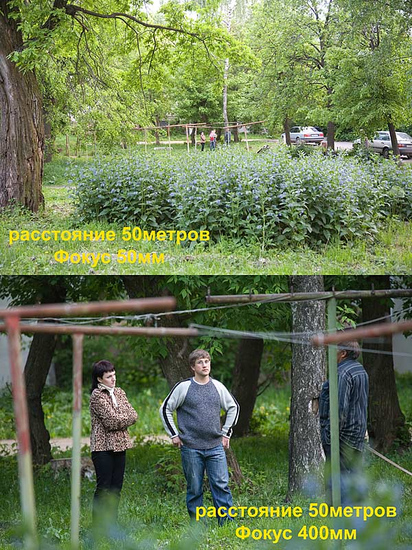

Итак. Камера CANON 5D. Матрица практически равна пленочному (24х36) кадру. Штатным объективом для таких размеров светочувствительного материала, является объектив с фокусным расстоянием 50 мм.
Два снимка, реально показывающих "увеличение" при изменении фокусного расстояния при съёмке группы людей,
Опыт проведён час назад. В данном случае мы имеем дело с восьмикратным оптическим зуммированием.
Некоторые цифромыльницы допускают десятикратное оптическое зуммирование, но всё равно, до съёмки со 100 метров футбольного мяча (1:1) ширпотребной оптике еще далеко!

Верхний снимок: EF 24-105 L IS USM. Зумм 50 мм.
Нижний снимок EF 100-400 L IS USM. Зумм 400 мм.
Снимки не имеют художественной ценности, поскольку сделаны с познавательно-показательной целью. Влёт. Вечер. Солнце против камеры. ISO-400.
Благодарность моим соседям!
