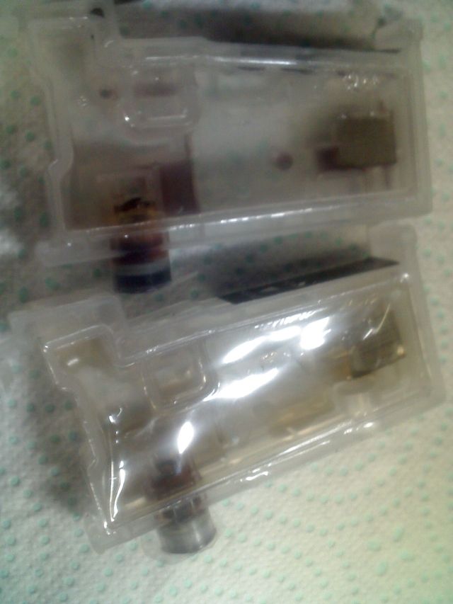

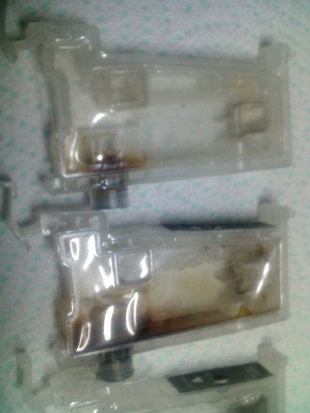

Налью и я свою ложку дегтя: за 2 недели 5!!! систем РДМ с чернилами РДМ 12 серии были замечены с ржавыми пружинками в картриджах. 3 только за понедельник достал из принтеров. и что примечательно - все именно по черному цвету. не знаю почему именно рдм и почему именно черный, но остальные все пружинки блестят как яйца у кота!! принтеры все от разных клиентом, с разным временем использования и пробегом и банки чернил покупались тоже в разное время.
на фото 4 из 5 картриджей, которые я заменил людям на новые и заменил от греха подальше чернила на InkTec 5 серии.
