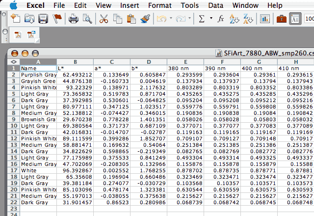

Однако, наука не стоит на месте. Вот пример использования ColorMunki с неродным софтом:
ColorMunki black and white printing
