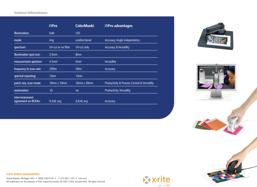

|    Сообщение #1904 Отправлено 17 февраля 2017 - 21:09   combain
Интересный PDF от X-rite насчет сравнеия i1 pro и colormunki photo https://xritephoto.c...mparison_en.pdf
Прикрепленное изображение: Безымянный.jpg
|    Сообщение #1905 Отправлено 17 февраля 2017 - 21:38   lap70
Я уверен, что Вы внимательно всё прочитали, так в какой части вам показался док. интересным, что конкретно заинтересовало?
