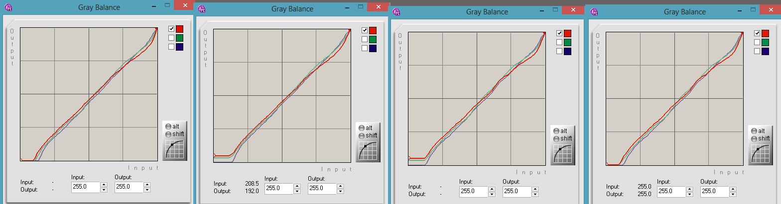

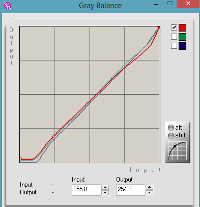

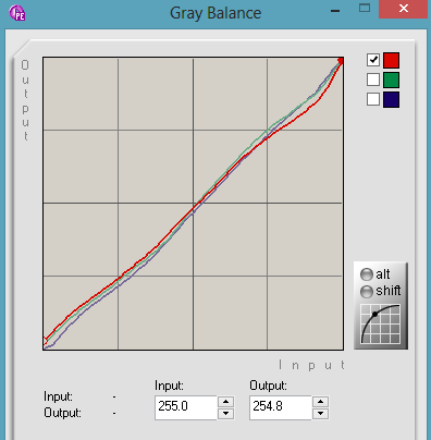

Любое это говно результат даст лучший, нежеди любой нетринированый гдаз. Что бы натренировать глаз, нужно поработать с подобным говном пару лет и то при отсутствии к.л. отклонений. Ну и с головой тоже проблем лучше не иметь
Вообще то эти картинки мало о чём говорят. Профибилдер конкретный пытается нейтраль сделать... и не более того. Для чернил на красителях - это практически условность.

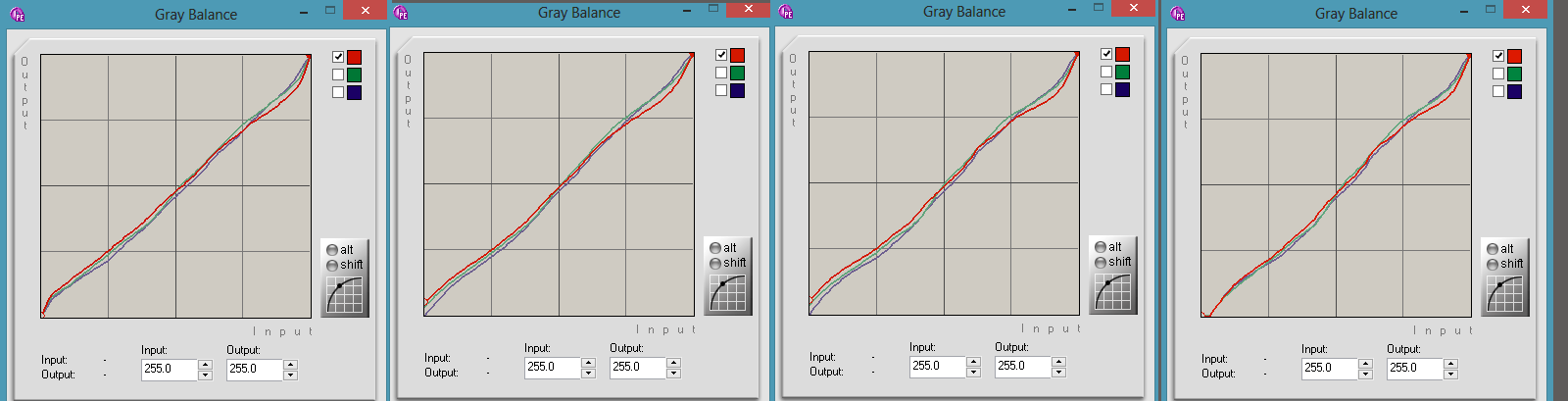

И вот что получается.
imho

Это сублимационник dai nippon ds-rx1. Чёрного там даже визуально нету.
Вообще то Вы "нейтраль" , как разультат работы RGB и "черный - Black", как канал цвета различаете ? По красителям - нормально всё у сублимационников....
