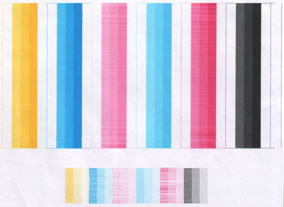

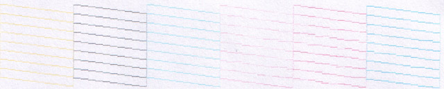

добрый день. подскажите, пожалуйста, это смерть дюз или всё-таки как-то лечится. в какой-то момент три цвета стало плохо печатать. не знаю с чем точно связать. то ли постоял долго без движения (около 3х недель), то ли после того, как танки были сброшены малым и повисли на шлейфах.
делал промывки бутербродом. сначала просто дистилированной водой, потом с нашатырём. тесты дюз не менялись. потом решился на прокачку шприцом - слегка нажимая и вытаскивая поршень. практически не давая ему хода. опять без результата. подскажите, что это?
на сканах не очень хорошо понятно. беспокоят три цвета: cyan и обе magent-ы. чёрный тоже выглядит не очень, но это решается одной штатной прокачкой. принтер - R270, чернила водорастворимые. производитель чернил и СНПЧ не известны.

Я то-же мучался с этими цветами, но применив правильную промывку WWM CL08(т.красная)+бутер забыл о полосах и т.п. проблемах
| Сообщение #46 Отправлено 28 августа 2008 - 20:20
brjasha так это просто чернила осадок дали, они нормально-чернила а не принтер, я думаю не заработают уже, для проверки поменяйте местами с норм рабочими цветами, просто распушеные дюзы признак левых чернил, особенно видно по чёрному, + кривоструи в мадженте..

| Сообщение #51 Отправлено 30 августа 2008 - 14:33
на оригинальных картриджах изменений не было. кто-нить может сказать, по выложенным распечаткам и использованным методах промывки, умерли сопла или нет? есть ли смысл пытаться промыть другими средствами или делать ещё что-то?

| Сообщение #54 Отправлено 31 августа 2008 - 09:51
извините, что вызвал ваш гнев. всегда пользуюсь фотофайлом и до этого возражений на других форумах не было. я рекламы не вижу (firefox + adblock), поэтому о её количестве не знал. сам же скан весит всего 360 кб в крупном масштабе. фак почитал ЕЩЁ РАЗ, про то, как подготавливать скан с тестом дюз речи нет. понятно, что фотку/скрин можно ужать как хочешь и почти всегда можно будет разглядеть, то что автор хотел показать. а если так жестоко пожать скан с тестом - могут исчезнуть важные элементы. именно поэтому я выложил скан по-крупнее, чтобы сразу можно было видеть недостатки работы дюз. мне трудно судить, какой подробности тест нужно показать специалисту, чтобы он смог определить неисправность. поэтому я выложил максимально доступный мне по качеству скан. попробую ещё раз, следуя пошаговой инструкции из фака.
Дубль три:
как я уже писал, использовалась промывка бутербродом, как просто водой (дистилированной), так и смесью её с нашатырём. позже просто водой была сделана очень нежная прокачка плохих цветов. в процессе описанных действий тест дюз не менялся. поменять местами картриджи я не могу - они собраны в один большой блок. пробовал устанавливать оригинальные картриджы - изменений нет. штатные прочистки в различных количествах и вариантах также не помогают. капу мыл. памперс до своего максимума ещё не доходил. теперь вопрос: можете ли сказать, умерли дюзы или ещё какая-либо прочистка оживит принтер?
спасибо за терпеливость!
