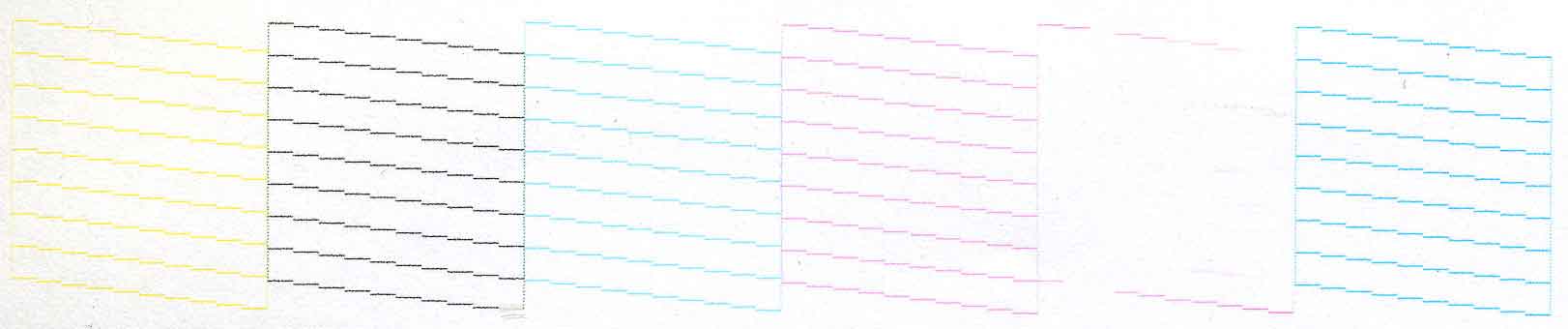

Стоит R270 с картриджной СНПЧ BSCOLOR и водорастворимыми чернилами Inc-Mate.
СНПЧ было установлено на принтер "с нуля" и выработало примерно по 100мл чернил каждого цвета за 3 месяца.
Принтер печатает каждый день по несколько страниц.
На прошлой неделе фото начали полосить.
Сделали тест дюз из драйверов - почти не печатает маджента, пробовали штатную прочистку - не помогло.
Сделали десяток бутербродов по 10-15 мин с жёсткой подложкой, фильтровальной бумагой, сложенной в 8 раз и промывкой WWM со штатными прочистками после каждого бутерброда.
Картина так и не изменилась.
Посоветуйте что можно сделать. Принтер практически новый, работает в тепличных условиях на хорошей бумаге.
Сканы тестов прилагаются (не обращайте внимания на пыльный сканер): штатный тест дюз и квадраты, залитые цианом и маджентой.
Тут ещё одно непонятно: почему из фотошопа цвет Magenta 100% печатается с участием циана и жёлтого?

ну только прмывка под давлением через шприц тебе поможет или уз.ванна если чернила еим 300/1500 то это болезнь на этом принтере постоянная даже в сервисе об этом говорят да и сам столкнулся теперь вот 2 дюзы кривят и незнаю что делать сервис не помог

При штатной прочистке чернила тянутся через шланг но в разы медленнее чем по другим каналам. Если подать воздух шприцом со стороны ёмкости с чернилами - проходит быстро.
Проверял на предмет завоздушивания - картридж залит краской под самое горло.
Вытаскивал блок картриджей - нет подтеканий на штуцерах, следовательно система герметична.
Поднял чернильницы на 3см (раньше стояли вровень с принтером).
Ничего не помогло, картина стабильна.
Что можно ещё глянуть? Ну очень не хочется снимать голову и продувать. Год назад именно от такого продувания у меня умер 680-й эпсон, хотя сразу после прочистки печатал просто отлично, но не долго(

| Сообщение #26 Отправлено 28 мая 2008 - 22:02
PC_M@niac
чернила Инкмэйт не очень(го..но одним словом) партия от партии оооочень отличаются , поменяй на Инктек, предварительно промой систему, но можешь только нерабочие цвета, бутерброд голове не обязательно, и всё пойдёт, я сам с этмим чернилами намучился!

В общем, дошли руки до принтера. Чернила залиты ink-mate EIM1500C. Стоит ли переходить на другие чернила?
| Сообщение #32 Отправлено 17 июня 2008 - 16:26
Однозначно и не сказать...попробывать можно...

Поделюсь своим способом. Пользовал ВВМ - начали полосить. Убрал ВВМ, промыл ВВм-ской промывкой, поставил родные картриджи, попечатал и дал отстояться сутки. После промыл ВВМ-ской промывкой, зхатем дистиллятом, затем заправил ОСР и с тех пор 2 года без промыок и "танцев с бубном" - любимым занятием некоторых.

Ни OCP ни Inc-Tek найти не удалось - только под-заказ. Снял СНПЧ, промыл WWM-овской промывкой, поставил оригинальные картриджи, прочистил голову штатным способом - картина не изменилась...
Что делать? Могла голова накрыться? Принтер практически новый, чернил ушло меньше чем по 100мл.
