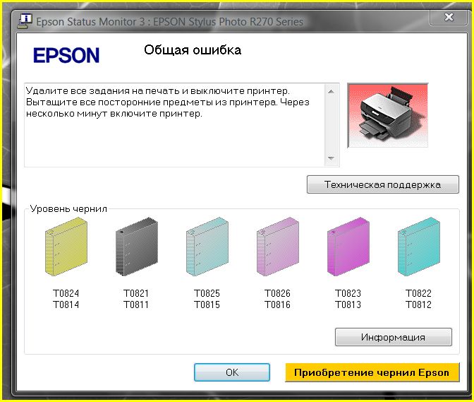

Я отлично понимаю, что ваше дело, помочь мне или нет, но я не понимаю, почему вы, не хотя мне помочь, всё-же пишете и второй раз советуете сделать то, что уже сделано и описано мною? лоток держу, сервисная тулза не дала мне кода ошибки, статус монитор даёт Delete all print jobs and turn the printer off. Remove any foreign objects from inside the printer. After a few minutes, turn the printer back on :( Котлет нету. Вал блестит

Сообщение статус-монитора похоже?

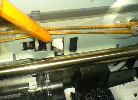

Проблема решена: каретка слева упиралась в нижнюю сторону натяжителя ремня. не хватало в перемещении влево самый дэцл.
ЮХа, не увидел в вашем скриншоте кода ошибки, ну да ладно...
