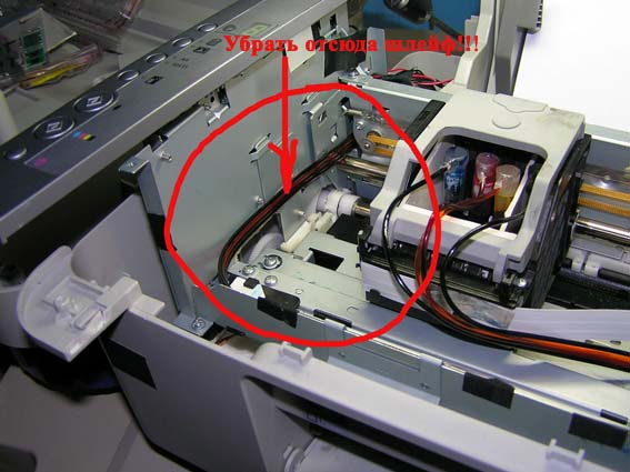

| Сообщение #175 Отправлено 16 июня 2005 - 12:03
CX 3500 -Принтер новый. Отлично работал. После установки СНПЧ и сборки делает так -
включается, позиционирует головку, если установлен чип неправильно,
или его нет останавливается, и на компе пишет какой картридж барает.
Если все ОК - в то время когда должна быль прокачка дюз - визжит
(быстро работает двигатель при том что головка стоит крайне право) и дает ошибку
- мигают все лампы и на индикаторе горит Е. Вообщим задолбал, убил на него весь выходной а
толку нет! Систему демонтировал. Стоят родные картриджи - глюк на
месте.
месте.

| Сообщение #178 Отправлено 16 июня 2005 - 18:10
Тема снимается. Опытным путем обнаружил проблему. Но на это понадобилось 2 дня и несколько раз разобрать принтер. Проблема была в упирании головкой об трубочки СНПЧ . Трубки были проложены по левой стенке принтера с помощью двустороннего скотча и далее по шлейфу головы. Это всего каких-то 1-2 мм. а проблема налицо.
Смотреть тут: http://supermazi.cha...foto/cx3500.jpg
Спасибо всем!
:P
Спасибо всем!
:P
