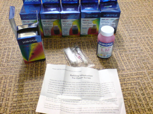

Предложили по интересной цене чернила SkyHorse с пометкой R270.
Вообщем, попробую написать тему про чернила, как Юха в свое время писал про OCP, с той лишь разницой, что ПринтФикса у меня нет.
Фото чернил прилагаю.
В каждой упаковке есть инструкция и пакетик с перчатками и шприцом. Мелочь, а приятно.
Единственное, что китайцы сэкономили на упаковке, не написав на лайтовых magenta и cyan, что это лайты. На пузырьках, слава богу всуе указано.
Итак, чернила запрвил, осадка на дне пузырьков не нашел...
Тест дюз в норме, хотя поначалу наблюдалось кривоструение некоторых.
Пробная печать показала, что с родным профилем печать невозможно в виду банального залития бумаги чернилами.
Также, ни один из готовых профилей не подошел.
Пока, опыты сворачиваю, ввиду отсутсувия времени.
Еще одно замечание: magenta гуще других цветов.
На вссякий случай куплены и другие чернила без бронзинга, благо их цена стала демократичней.
Чернила SkyHorse Вред или благо?

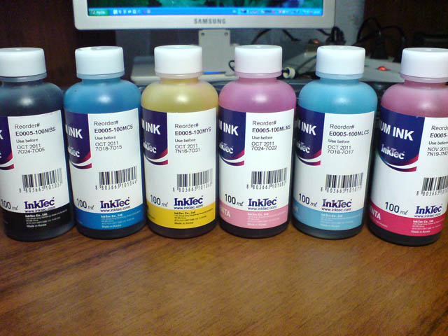

Провел занимательный тест. Светильник ДРЛ-400, снятый плафон, у лампы разбита колба: короче - мощнейший источник ультрафиолета и озона.
В полуметре фотки на бумаге Эпсон премиум глосси 255, напечатанные чернилами ИнкТэк 0005, ИнкМэйт 1500, СкайХорз, Эпсон Клария. Отпечатки с одной стороны перекрыты стеклом, с другой стороны листом картона. Время воздействия - один час.
Результат, вообщем-то, был ожидаемым.
Совместимые чернила выцвели одинаково, лидера нет. Эпсон Клария - если б не знал, где было прикрыто, то и не нашел бы изменений. Едва-едва заметно. Добавил еще час.
На первом часу обесцветилась красная составляющая, далее выцвели остальные цвета. Под стеклом изменений нет, вообще. Родные чернила практически не изменили первоначального состояния.
Если не ошибаюсь, Эпсон так и делает свои тесты на светостойкость.
Жаль не было у меня фоток с чернилами ОСП.
Примерный вывод - светостойкость всех совместимых чернил примерно одинакова.
Почему 'альтернативщики' не могут раскрыть формулу чернил Эпсон???
