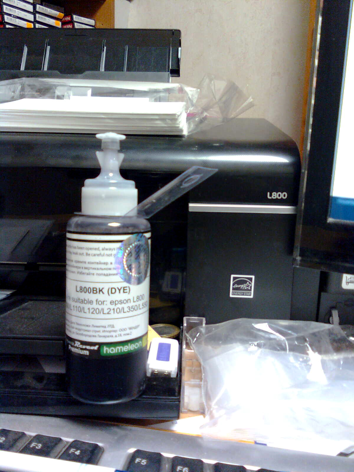

|    Сообщение #14 Отправлено 06 апреля 2015 - 11:57   SamSvoi
Просмотр сообщенияRevcоl сказал:
Заказал на той неделе эти чернилки для Л800 и скажу следующее иду выливать чернила SCI от джет принта в унитаз
Но давайте по пунктам:
заказал и уже за четыре дня израсходовал почти 100 мл этих чернил.
1- чернила при замене не дали ни выпадения дюз ни полосатости ни какой другой ерунды ...
2- чернила имеют водочный запах
3- цвето передача очень соответствует тому что хочешь увидеть , то есть паразитных "желтит" "краснит" "синит" и "зеленит" не наблюдается
4- по цвету фотки получаются сочные но не страдают перенасыщенностью цвета
5- серый клин рально серый
6- стабилизация не очень - на это важно обратить тем кто печатает на потоке - отпечаткам нужен воздух
насколько долго будет происходить стабилизация в пачке отвечу позже ...
7- выцветаемость - пока не могу сказать... покажет месяца через два но тоже буду периодически доводить до сведения
Пока все. :pardon:
Абрамовой Регине; тел: 8(495)543-94-99 (доб. 19); ICQ: 64-36-88-264; Skype: a.reginka; roznica@revcol.ru любым доступным способом и она отзовется :)
Регина очень хороший менеджер и человек :friends:
