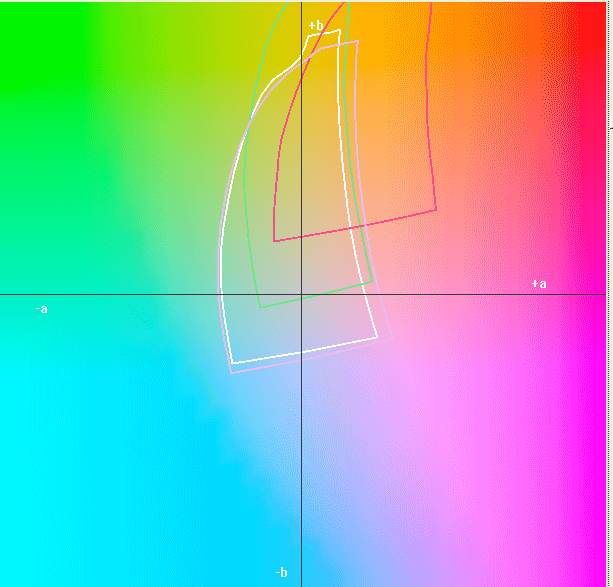

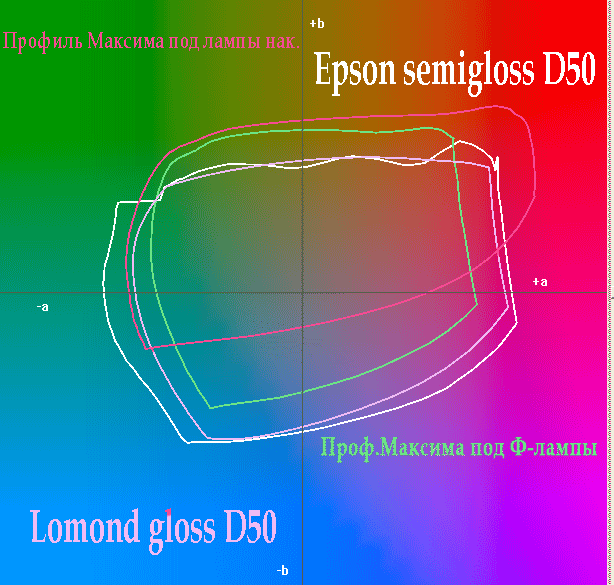

На независимый тест не претендую...Но ещё раз проверил охват Ваших профилёв(вчера из-за сомнений удалил пост).
Хочется узнать мнения гуру и пр.-как может быть,что охват принтера: 1.На флуорисцентных лампах вдвое выше чем на лампах накаливания?2.В районе светов (L=80-90) угодит за пределы видимых цветов? Такое бывает на сканере(в районе ультрафиолета),но, по логике, здесь принтер печатал симпатическими чернилами,которые уловил только спектрофотометр(?) и цвет их выходит за пределы Lab( пространство,в которое конвертируются полученые СФ замеры перед построением профиля,либо как в монаке-во время замеров ).На скриншоте-названия профилей (для наглядности поместил два,выложеных мною ранее) даны тем же цветом,что и графики их охвата.
