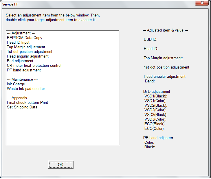

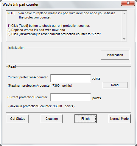

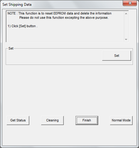

Прикрепленное изображение: 4300111.png Прикрепленное изображение: 4300222.jpg Прикрепленное изображение: 4300333.jpg
При включенном принтере извлеките картриджи из каретки и запускайте ServiceFT.
Далее выбираем Waste ink pad counter - > Initialization - > Finish
Далее нажимаем Set shipping data - > Set
Важно замечание, перед запуском ServiceFT.exe отключите все ЮСБ устройства, иначе прога не видит принтер.

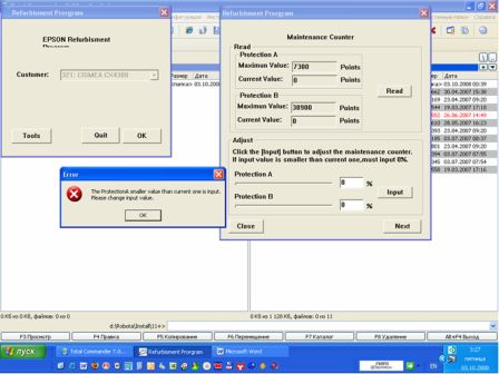

Помогите пожалуйста, кто сбрасывал памперс на Epson CX 4300 прогой ServiseFT,InkDischargeFT.Мой СХ 4300 с СНПЧ от Resetters отпахал год без притензий с моей стороны и с приличной нагрузкой, но вот пришла "долгожданная" пора. ServiseFT показывает, что все значения сброшены на 0, при этом "железяка" продолжает светить всемя "глазами". InkDischargeFT тоже показывает, что все значения сброшены, но при INPUT вылетает ошибка (рисунок выкладываю). Выкл.- Вкл. пробовал, направляющуюю головы смазал, контакты головы и планки с чипами спиртом протирал.

|    Сообщение #6 Отправлено 11 октября 2008 - 15:30   Subsonar
Чего вы паритесь? прога работает 100%. Проверено. Причем работает даже при отсутствии картриджей и чипов. Нужна инструкция? Могу написать..)))
То Karpo:
Чтобы посмотреть реальное состояние счетчика переполнения памперса нужно нажать кнопочку Read в верхней части окна...

Как делал я....
1. запускаем ServiceFT;
2. в открывшемся окне выбираем Waste Ink Pad Counter;
3. если интересно текущее состояние принтера, нажимаем Get Status в левом нижнем углу окна программы. Ниже кнопок появится сообщение о текущем состоянии принтера, например Error! Wast Ink pad counter is full (или что-то типа этого) - то есть, памперс переполнен.
4. чтобы узнать текущие показания счетчика нажимаем кнопку Read. В строках Current protectionA counter и Current protectionB counter наблюдаем цифры, отображающие текущее значение счетчика (снизу отображены максимальные значения)...
5. нажимаем кнопочку Initialization для обнуления счетчика.
Выключаем принтер. Включаем принтер. Запускаем прогу опять. Проверяем состояние счетчика.
Должно сработать.
Кстати, делал кучу прочисток из под этой проги (кнопка Cleaning - имеется в каждом пункте программы), в том числе и прочистку при начальной заправке. Так после всех прочисток и печати тестов из под проги, значение счетчика не менялось и оставалось = 0. Во время сброса счетчика, чисток и снятия показаний счетчика планка с чипом была вынута. В голове стояли только капсулы с промывкой...

...все делается гораздо проще...
1. Запускаем ServiceFT.exe
2. Выбираем самый нижний пункт Set Shipping Data и жмем SET....принтер сам выключится.
3. Включай и работай.
