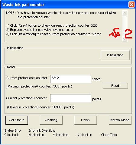

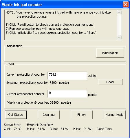

Epson CX4300. Использывал программу ServiceFT. На 1м моем пациенте все сработало. Но вот на втором МФУ что то не так. МФУ разобрал чтобы добраться до головки чтобы прочистить ее ультразвуком. Но когда все собрал обратно светятся 2 капельки. Пробую скинуть счетчик но неполучается. Выложу скриншоты. На №1 с СНПЧ. На №2 без СНПЧ.

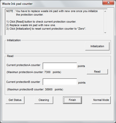

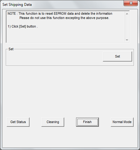

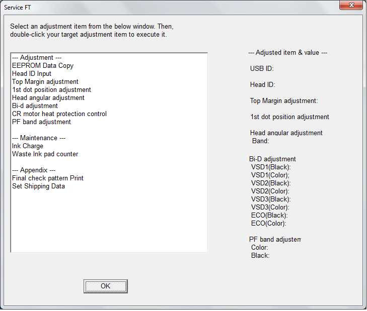

Может кому понадобиться, вот скрины по сбросу CX4300 и описание:
Прикрепленное изображение: 4300111.png Прикрепленное изображение: 4300222.jpg Прикрепленное изображение: 4300333.jpg
При включенном принтере извлеките картриджи из каретки и запускайте ServiceFT.
Далее выбираем Waste ink pad counter - > Initialization - > Finish
Далее нажимаем Set shipping data - > Set
|    Сообщение #44 Отправлено 28 марта 2011 - 22:22   Kit2006
2 Daewoo LANOS: вот по последней картинке у меня вопрос :-)
reset eeprom - я еще могу понять (типа сбросить мозги), т.е. это не означает "стререть", а означает привести их к заводским настройкам.
а вот "delete information" - ??? это что ? какую информацию предлагают стереть ?
разъясните, кто понял ?
|    Сообщение #45 Отправлено 29 марта 2011 - 09:51   Daewoo LANOS
Четкое замечание, я тоже насколько понимаю, что если reset eeprom, то стирается вся информация в памяти принтера, а какая там еще может быть информация для меня тоже загадка.
