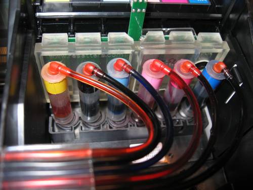

Здравствуйте , ув. форумчани!
Не найдя похожую тему ( в основном цвет пропадает в катриджной системе RDM, но не в капсульной как я почитал) и прочитав правила решил рассказать о своих проблемах с принтером.
Начнем по попорядку:

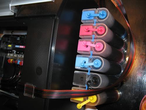

1.Я являюсь обладателем Epson R290 (купленного 1 февраля в магазине Resseters), с установленной сразу на нем СНПЧ
2.Установленная капсульная СНПЧ, в качестве доноров используються доноры ОФИС.
3.Чернила InkTec.

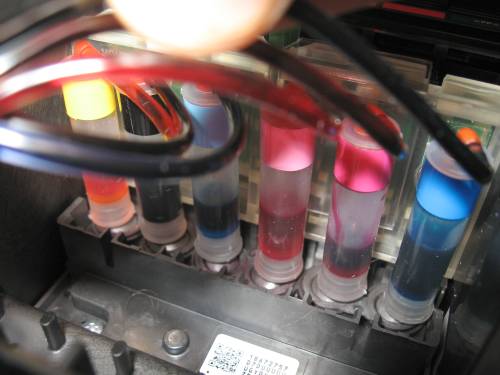

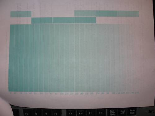

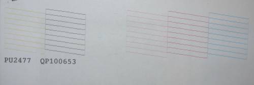

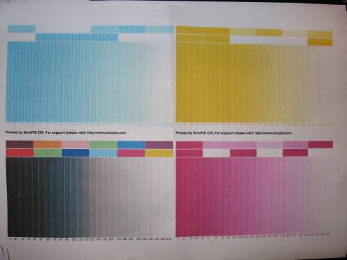

А теперь расскажу суть проблемы, купив этот удачный принтер , я не думал , что будет столько проблемок с ним . А начиналось все с того , что приехав домой , после 2-х часового простоя принтера тест дюз показал, что LC нету 4 дюз, все остальные идеально. Я подумал, что принтеру надо отстояться и все будет в норме. Но нет на следующий день уже не было 10 дюз .Штатные прочистки не помогали . И в итоге за неделю я лишился практически всех дюз (сейчас 5 % рабочих LC ).
Из-за этого, как нетрудно догадаться возникли ужасные проблемы при печати фото : полосатость , зеленного вообще практически нет.
Пообщавшись с тех.поддержкой Рессетерс прибег к их совету поднял доноры на 4-5 см. Через 2-х часовый простой, тест дюз показал , что LC не появился в должном образе, вместе с этим появились две кляксы Yellow&Magenta, так же вместо некоторых дюз Yellow были дюзы Black. Вернув доноры на место тест дюз показал первые результаты.
Возможные причины , как я думаю это бракованный донор LC , т.е. в воздушном фильтре чернила,или что-то еще.Шлейф не пережат я проверял 3 раза .
Фото прилагаю.
Спасибо за внимание.

ну а вопрос то в чем ?
я так понимаю : ЧТО ДЕЛАТЬ ?
ну тогда перво на перво проверь вручную проходимость LC канала, т.е. сними капсулу и опусти ее ниже донора (емкости), если чернило потечет, то все "ОК". Если нет, то ищи место закупорки
| Сообщение #3 Отправлено 11 февраля 2008 - 19:24
Чернило может и потечь, но недостаточно, х.з. - какие-то дюзы ведь все-таки есть.
Чтобы не залить ничего, лучше перевернутую капсулу опускать и смотреть за уровнем в ней. Или шприцем отсосать попробовать - должно легко идти при несильном оттягивании поршня. Если туго идет - искать маленькие заломы на LC капилляре (около капсулы или около донора) , открыть все пробки в доноре. Как будто, воздух в него не поступает. Может, эти дурацкие китайские клапана переклинило? Толком не знаю, где они там - слава Богу, с ними знаком только по отзывам...
Или воздушный фильтр не пропускает - вынуть его и подуть попробовать. Тоже легко должен продуваться.
Еще стоит проверить посадку капсулы на иглу - надо до упора, чтобы игла вышла внутри капсулы. Обратить внимание на манжету - нет ли на ней облоя (внутри, в капсуле).
На крайняк - поставить родные картриджи для проверки головки.
| Сообщение #4 Отправлено 11 февраля 2008 - 22:11
Спасибо за ответ, понимаю , что если грамотно задашь вопрос, получишь хороший ответ.
Насчет закупоревания я все проверил, вроде как все нормально, капсулы посажены на одном уровне.Я их не доставал так как боюсь залить принтер, все таки новенький жалко.Насчет донноров вы правы, я тоже не доверяю китайским производителям.Самый интерес , что продавец от Рессетерс, доказывал мне , что брака на донноры ОФИС практически не бывает.А скорее всего из-за бракованного доннора ЛС и голодает ПГ.
Как вы думаете это гарантийный случай ?Т.е. мне заменят доннор , настроят все , что б не было полосатости ?
Спасибо
Спасибо
| Сообщение #5 Отправлено 11 февраля 2008 - 22:49
Думаю, что да, это гарантийный случай. Ресеттеры, насколько я могу судить по форуму, блюдут гарантию. Правда, обычно это требует некоторого времени на переписку-пересылку. Впрочем, пусть они сами ответят.
Но сначала хорошо бы точно выяснить причину. Не бойтесь снимать капсулы. Нужно только пережать нужный капилляр зажимом для бумаги (таким, как в комплекте обычно идет) Тогда ни капли не вытечет. Снимать надо вертикально вверх, слегка покручивая. Я небольшие плоскогубцы для этого использую, а то пальцы плохо влазят туда. Если нежно зажимать, то никакого вреда капсуле и легко снимается.
А вынимать из донора LC воздушный фильтр и открывать заливное отверстие пробовали? Это можно сделать и не снимая ничего.
Хотя, если магазин близко - можно и оттащить туда все хозяйство. Пусть разбираются.
З.Ы.
Какие-то, мягко говоря, странные советы техподдержка дает, ИМХО. Даже мне, не профи, очевидно, что это может привести только к тому, к чему у Вас и привело - очевидный и сильный перелив.

| Сообщение #6 Отправлено 11 февраля 2008 - 23:21
Да Рессетерс хорошая компания, судя по ихней отзывчевости, но как мне кажеться єто происходит не во всех случаях.Я имею ввиду , что к интернет клиентам они относятся куда более снисходительно ,чем к местным.
Общался я с Мариной из тех.поддержки, все , что она советовала мне не помогло.Завтра поеду к ним в магазин, пострю , что они могут мне предложить. Клапан открытый у меня только на воздушном фильтре(поменьше отверстие), большой не открывал так как может произойти разгермитизация.
Будем ждать...

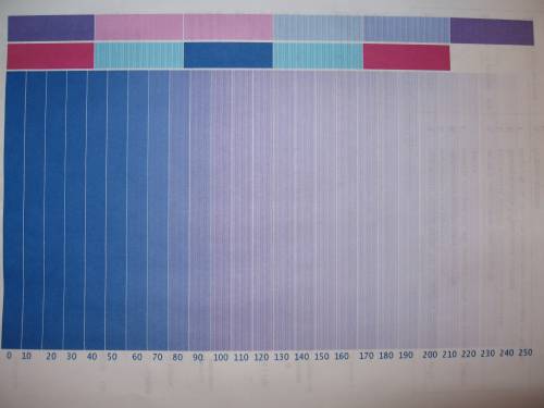

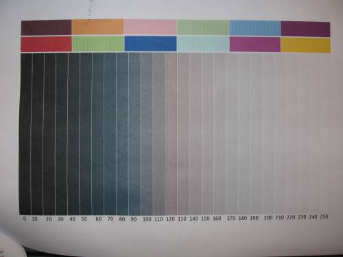

P.S. У меня на всех фото проявляеться розоватость , єто может быть негативное влияние того , что нету ЛС ? А также в некоторых местах , как будто кто-то маркером красным поставил точку(принтер)
Фото отпечатка и оригинала прилагаю
Будем ждать...
| Сообщение #7 Отправлено 12 февраля 2008 - 11:16
Около года назад в одной из тем обсуждали воздушные фильтры от ОФИСов. В итоге пришли к выводу что без переделки фильтров они скорее вредят чем помогают. Некоторые (в том числе и я) обходятся вообще без них, просто соблюдая за чистотой горловины и закрывая отверстия после окончания печати.

подымать доноры вверх нельзя ни в коем случае. проблему то это не устранит....
у меня был случай: пользователь начал печатать на своем принтере... чернила пропали, он поднял емкости, стал дальше печатать... чернила снова пропали.... и так далее пока шлейфа хватило... принес ко мне, я открываю воздушки, и туда СО СВИСТОМ влетает воздух.... он их просто не открывал.
так что не надо подымать емкости, надо решать проблему.
