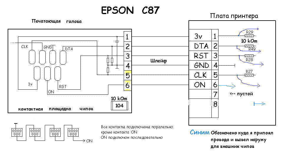

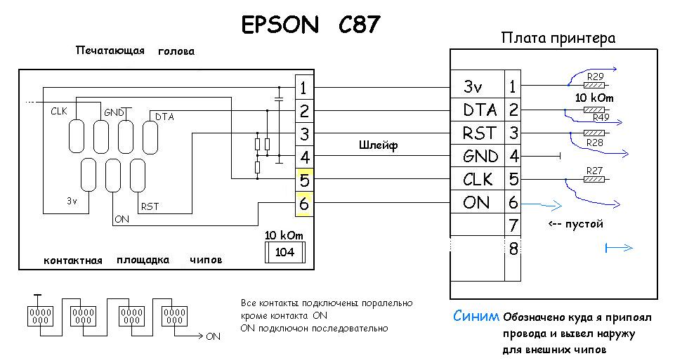

когда я мастерил СНПЧ я сталкнулся с чипами и понял пока их ненаучусь обнулять
то я зайду в тупик и несмагу печатать.

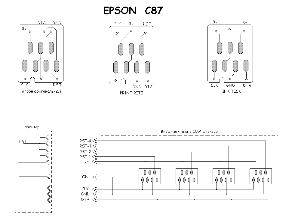

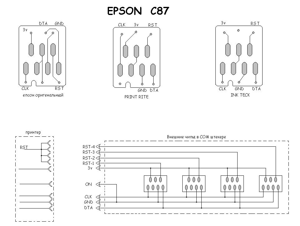

значит так все чипы подключены поралельно
не долго думая откавырнул чипы спаял их все паралельно и засунул в комовский штекер
зделал прогроматор с такимже COM -им гнездом
и теперь спомощью программы "SSC Service Utility" свабодно обнуляю чипы
в общем разобрал принтер на половину припаял 6 провадов, прокавырял дырку в корпусе
вставил другое такоеже гнездо "COM" 9-и контактное
и теперь можно обнулять чипы легко и просто.
достаточно снять чипы, вставить в програматор обнулить.
схема прилагается
о чипах напишу попозже когда нарисую схему.
