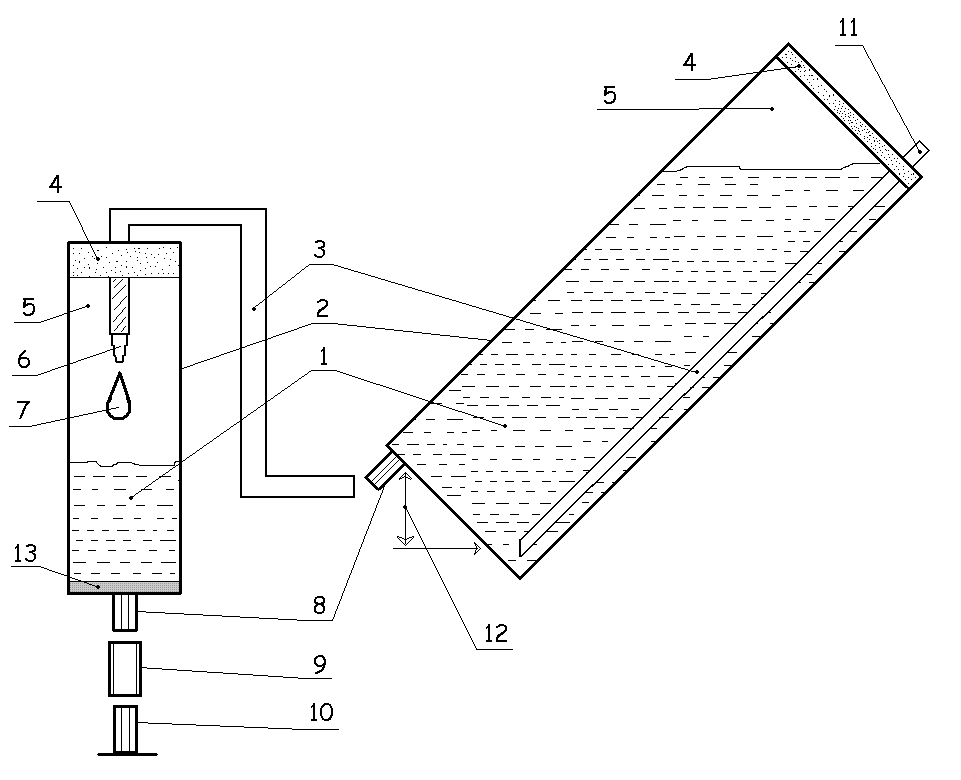

1-чернило
2 - шприцы ( левый 2 кубика, можно меньше. правый 5 - 10 кубов. у меня 5. чем больше тем лучше. сколько влезет)
3 - шланги от капельницы
4 - пробка или клей
5 - воздух (пустое пространство)
6 - иголка от шприца (обрезаь под кончик) (я не ставил - без него обошолся)
7 - неподумаете плохо, это не головастик.
8 - штуцер от шприца (обратите внимание на правом шприце штуцер находится не поцентру а сбоку) желательно на обоих шприцах обрезать немного штуцер
9 - какой нибудь резиновый уплотнитель (он есть в капельнице)
10 - чернило-приёмник печатающей головке
11 - воздушное отверстие. (через него поступает воздух в капельницу)
12 - разность высоты штуцера и воздушной капельницы
штуцер должен быть выше ( зделано по принцыпу сасуда мариотта)
а шприц всегда удобнее разместить раком т.е. боком . ммммм наклонно.
13 - Фильтр от сигарет
и это всё засовываем в печатающую головку. на каждый цвет отдельное такое устройство.
у меня была небольшая проблемка я зделал слишком кароткую капельницу и она на изгибе пережималась
я с этим ничего несмог зделать и оставил так. надеюсь вы это учтёте.
первоначальная заправка
перевернуть верх тормашками
берётся другой шприц желательно побольше обьемом, наберается чернила
и через резиновый уплотнитель №9 вдавливаем чернила.
до тех пор пока незаполница правый шприц, а левый на половину.
патом пальцем затыкаем воздушное отверстие № 11
теперь можноперевернуть и надеть на чернило-приёмник печатающей головке № 10
правый на ресунке шприц можно разместить рядом с левым в нутри печатающей головке
Следущая заправка
опять же пальцем заткнуть воздушное отверстие № 11
вынуть оба шприца перевернуть и заправить чернила как сказано выше
не забудь когда заливаеш чернила, воздушное отверстие № 11 должно быть открыто потому как через него будет выходить воздух.
