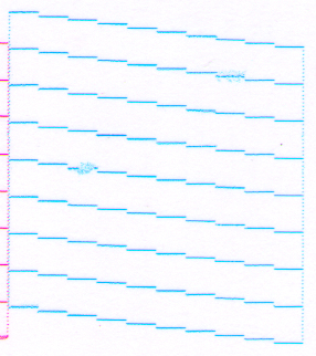

Сразу печатаю ещё тест дюз - тоже самое. Жду 5 минут - тест нормальный, первая фотка нормальная, а дальше опять тоже самое. Доноры приподнимал, шлейф нигде не пережимается. Чего такое может быть? Из-за чего такой тест дюз получается размазаный?
290 после одной фотки - следующие начинает полосить.

Поставил СНПЧ капсульную, запустил тест дюз - всё нормально. Печатаю фотку - нормально. Запускаю на печать несколько фоток - первая выходит нормально, а чем дальше печатает, тем больше начинает полосить. Сразу после этого запускаю тест дюз и вот чего получается

Попробовал - тоже самое. Причём почти всегда на cyan появляется эта хрень, один раз только на чёрном наблюдал.
