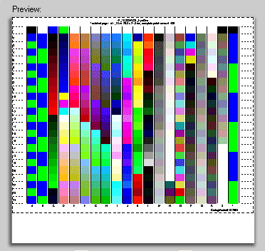

| Сообщение #45 Отправлено 17 февраля 2008 - 10:17
У меня блин тоже сине-зелёные генерит,хотя должны быть красно-зелёные,но в остальном всё нормально.Такое чувство,что от 5.0.5 что-то остаётся.Хотя пробовал ставить 5.0.0 вчера - там красно-зелёные.Совсем запутался.Здесь качал 5.0.2?
| Сообщение #46 Отправлено 17 февраля 2008 - 21:22
Только-что скачал ProfileMaker 5.0.2 из другого источника.Поставил-такая-же картина.Генерит сине-зелёные,а в папке Testcharts красно-зелёные,как от 5.0.0.А может не заморачиваться?Хоть и интересно,почему так.
| Сообщение #47 Отправлено 17 февраля 2008 - 23:10
5.0.2 должна генерить и,соответственно,предлагать потом мерить красно-сине зелёные.И-точка. По свидетельствам экспертов-это самые лучшие для замеров мишени(по ним ведь и прибор периодически калибруется во время промеров).Надо искать выход.
Новая инфа. Толькошто выяснил-нужна версия 5.0.1(не старше) для красно-сине=зелёных.Так што курим пока бамбук.

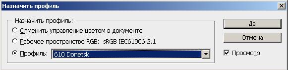

1.Сканируешь фотку-например импортом в ФШ.По умолчанию скану будет присвоен профиль рабочего пространства.
2.Применяешь к скану( assign profile) свой профиль.Если монитор калиброван-имеешь картинку идентичную оригиналу.
| Сообщение #50 Отправлено 28 февраля 2008 - 12:40
уж лучше сканить "без профиля" и "без коррекции", а потом присваивать
хотя всё это уже описано, можно бы и почитать сначала, чем спрашивать по новой
| Сообщение #51 Отправлено 01 марта 2008 - 09:38
| Сообщение #53 Отправлено 01 марта 2008 - 20:55
Donetsk (1st March 2008 - 10:38 AM) писал:
Правильно?
В принципе -да.Но можно поставить верхнюю галку,а потом-действовать согл.моему предыдущему посту.Это может пригодиться,если не сможете прописать профиль в интерфейсе сканера.У меня такое было-монаковский профиль пристегнулся,а гретаговский-шиш(хотя получился качественнее).

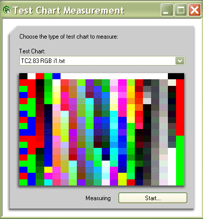

| Сообщение #56 Отправлено 17 марта 2009 - 18:18
Подскажите по ProfileMaker: иногда народ выкладывает скриншоты, вроде с иконкой MeasureTool, где изображен наглядно спектр замера, как это включить в проге? Уже все облазил протыкал, не могу найти...в хреновеньком хелпе тоже не обнаружил...
Еще вопрос: 5.0.8 у всех с i1 при измерениях вылетает? Ктото посоветовал пользовать 5.0.7, пока живу так. Хотя в инете гдето натыкался на обсуждение этого вопроса, посоветовали 2 dll какие то закинуть, но ссылка на них уже битая была
Epson R270 + R290 Driver + Капсульная СНПЧ + E0009 + i1 Photo LT + Nikon D700
| Сообщение #57 Отправлено 17 марта 2009 - 20:27
MickMPS (17th March 2009 - 07:18 PM) писал:
Надо кликнуть по интересующему патчу (после замеров) мышкой два раза.
