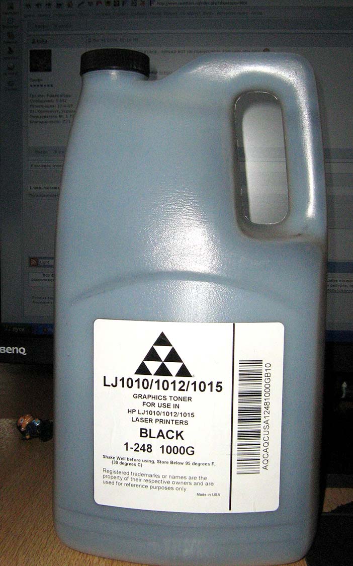

Судя по "лейблу"...AQC... хороший тонер...во всяком случае раньше был...сейчас нестабилен...от партии к партии.
З.Ы. У нас давно уже в продаже нет...Мы в основном SCC...:)
Заправляю таким свой санон 2900 (картридж такой же , как и в 1020), пока все нормально. Также сыпал его в хп 1005, тоже нормально, но чуть бледнее, хотя там уже и чип вносит свою ложку дегтя
