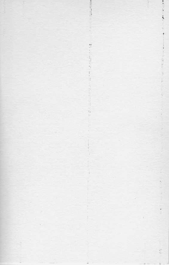

Принтер R270 месяца е сильно нагружаясь, СНПЧ от IST (картриджная), чернила Ink-Mate, бумага в основном Lomond 230г/м2 матовая и глянцевая!
Со вчерашнего дня начал полосить по обратной стороне бумаги причём с различной интенсивностью! То вроде почти чистые фотки идут, то прям жирные чёрные полосы!
Оставил на ночь, надеялся чернила подсохнут, но нифига, сегодня с утра та же картина! Протёр валики, и направляющие, до которых смог достать без разборки, вроде полосок стало поменьше, но всё равно есть, причём так же то больше то меньше!!!! Да, и ещё! Между направляющими есть какой-то материал (похож на поролон) раньше он немного пачкался чернилами, а сегодня задел пальцем, так весь палец чёрный, там прям лужа!!

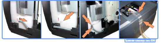

И ещё! Последнее время принтер никаким модификациям не подвергался, кроме того, что примерно неделю назад вывел трубку слива чернил наружу, как написано в инструкции! То есть вывод трубки через верх, вместе со шлейфом СНПЧ (см.рисунок), может в этом проблема? Хотя после вывода трубки неделю же печатал нормально, и чернила в банку бегут...

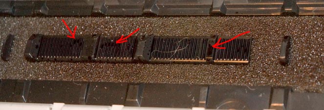

Мне кажется, что проблема связана не только с СНПЧ.
У меня R220. Куплен 3 месяца назад. СНПЧ еще не ставил, печатаю на оригинальных картриджах фотки 10Х15, примерно раз в 2-3 недели. Всего отпечатал около 200 фоток.
Раз в неделю обязательно распечатываю тест дюз на А4, чтоб чернила не засохли.
Перед печатью также прогоняю лист А4.
Так вот, постоянно первый тестовый А4 лист выходит с черными полосами на обратной стороне, даже в том случае, если в последний раз печатался только тест дюз.
Заглянув внутрь принтера, обнаружил капли чернил грязно-черного цвета на пластмассовых выступах. На фото они указаны стрелками. Похоже, эти капли возникают во время прочисток при включении принтера, когда он гоняет ПГ из одного конца в другой.
Может кто сталкивался с подобным? Помогите разобраться и устранить.
