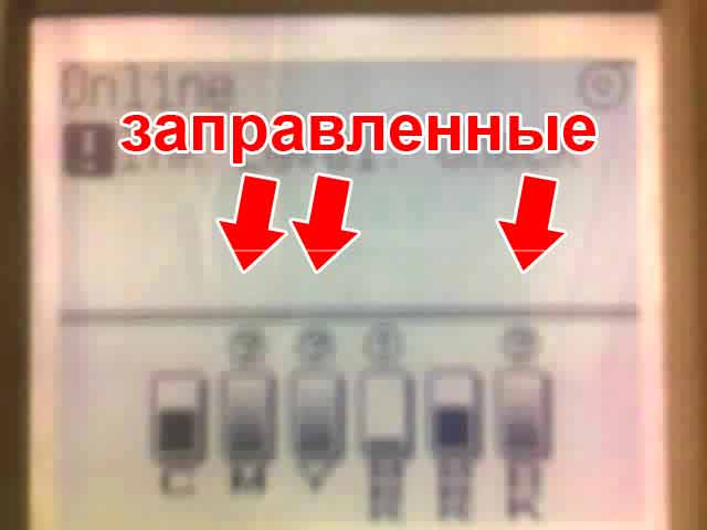

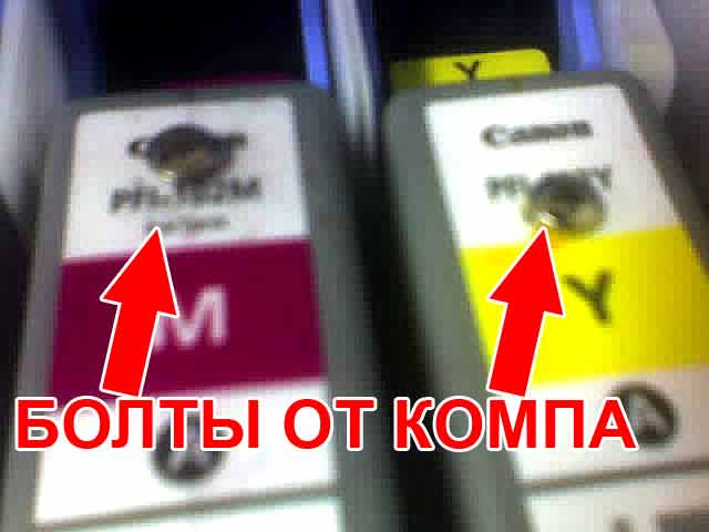

Avex (6th May 2008 - 09:01 PM) писал:
Мужики!!! Вы че тупите??!! )))
Заправляю уже полгода свой АЙПИЭФ 700!!!))
Берешь обычный профилайн и льешь! В любой картридж, кроме матового, (пока не рискнул)
Подходят чернила HP, Lexmark. в общем эта тварь жрет все подряд!))
Плоттер ахренительный! Я умудрился печатать даже на ЖАЛЮЗЯХ!)
А так стоимость нового картриджа мне обходилась в районе 1900-2300 руб. (Москва-Воронеж) 130мл
Бутылек краски стоит 150 руб (250мл), т.е. теперь я покупаю картридж за 70руб.. ))) бугага.
Себестоимость А0 упала порядком. Если возникнут вопросы пишите avexmail@mail.ru
Эскизы прикрепленных изображений
Уменьшено до 69%
Прикрепленное изображение
640 x 480 (18.85 килобайт)
Уменьшено до 69%
Уменьшено до 69%
Уменьшено до 69%
Так делать нельзя, если болт не будет держать герметично, то вся краска выльется в систему подачи чернил.
В картридже два отверстия:
1 - для подачи чернил через шлейф на головку;
2 - для подсоса воздуха - именно это отверстие через "штырь" соеденено с воздушной емкостью системы подачи воздуха, если оно переполнено то все чернила заливают принтер.
Таким образом - если заправить картридж через отверстие закрытое болтом, то при не герметичности, чернила вылеваются в принтер.
