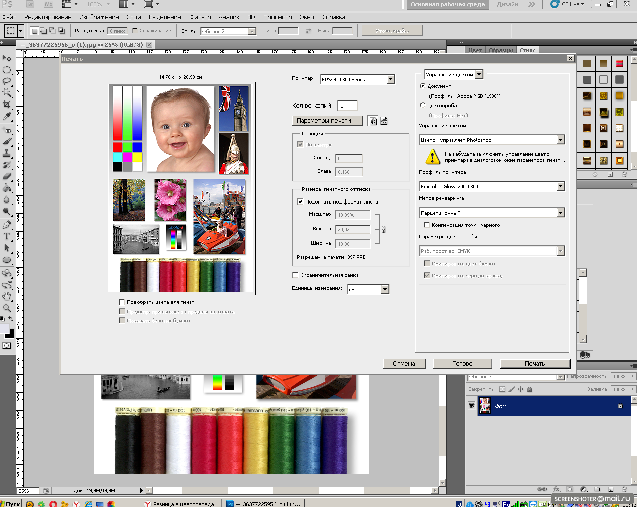

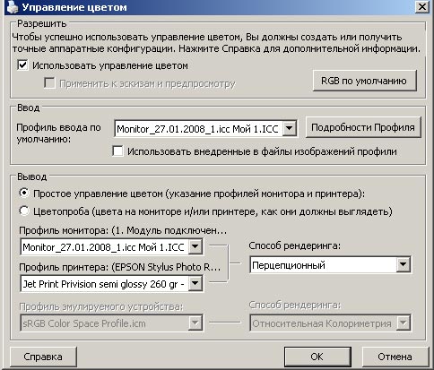

Проблема в следующем. Имеется определнный профиль. При печати из Фотошопа профиль применяется идеально, печать идет четко по профилю. Начинаю печатать из АСиДиСи - ставлю этот же профиль, однако печатает так, как будто я с Винды печатаю, т.е. начисто игнорирую профиль. Пробовал АСиДиСи 8 и 9 - результаты одинаковые. Печатаю на Epson R270. В чем может быть проблема? В АСДСи выставляю все правильно, ставлю и профиль моника и профиль принтера. Загадка какая-то.

профиль 2-ой. В том то и дело, что АСДСи этот профиль понимает, черного экрана нет, когда я ставлю вместо профиля монитора этот профиль картинка меняется, а когда на принтер ставлю - печатает без профиля. В настройках драйвера все обрубаю.
Я повторюсь: при ОДИНАКОВЫХ настройках драйвера и применения профиля, шоп печатает с ним, АСДСи без него.

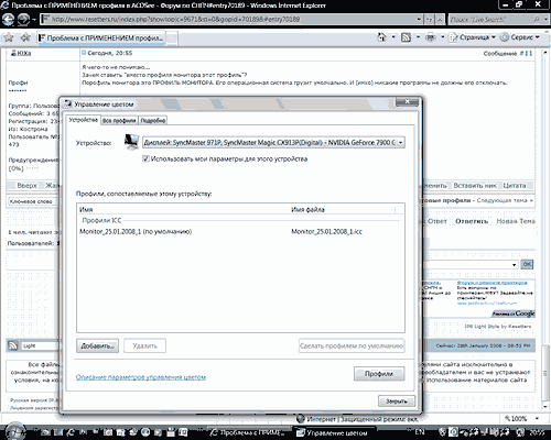

Я чего-то не понимаю...
Зачем ставить "вместо профиля монитора этот профиль"?
Порофиль монитора это ПРОФИЛЬ МОНИТОРА. Его операционная система грузит умолчально. И (имхо) никакие программы не должны его отключать.
Вот совсем недавно откорректировал "айваном" монитор.
| Сообщение #12 Отправлено 28 января 2008 - 23:31
ЮХа, я говорю что, ДЛЯ ПРОВЕРКИ самого профиля, ставлю его как профиль монитора В САМОЙ АСДСи (в настройках обратно же АСДСи) не трогая стандартный профиль монитора - там есть такая опция, цвета меняются, значит АСДСи профиль видит. Чисто для проверки совместимости АСДСи и самого профиля. Поставил - посмотрел - убрал. А ПРОФИЛЬ МОНИТОРА у меня стоит :)

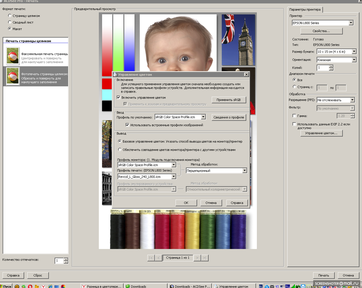

| Сообщение #19 Отправлено 30 декабря 2017 - 14:32
Serges1975, Уберите галку "Использовать встроенные профили изображения" .
На седьмой версии всё корректно работает , фото получаются аналогично Фотошопу .
