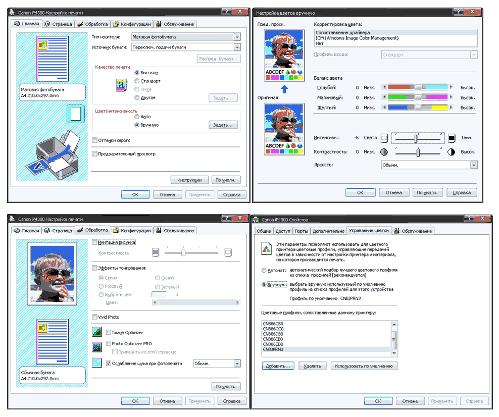

| Сообщение #5 Отправлено 31 января 2008 - 19:35
N1kola5 (28th January 2008 - 09:52 PM) писал:
Всё! Проблема решена! Всё дело было в использовании дополнительных опций печати. Итак, финальные настройки:
Cтранно однако если было Лица имеют красный оттенок.
А Пейзажные снимки, техника и т.д. нормально - Должны были и они фонить, право менее бросалось в глаза...
Следует пред началом печати с новой бумагой, чернилами, сменой кач. бумаги (задание) и... Распечатать шкалу серого,
оценить балланс.., и уж затем думать *А не стоят ли где лишние птички, али движки "задвинуты" не туда * ;)
Ну и т.д.
