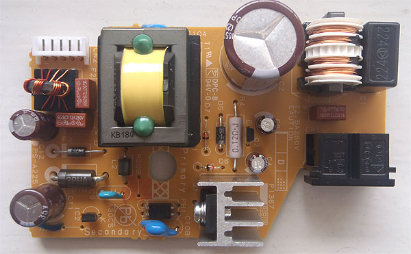

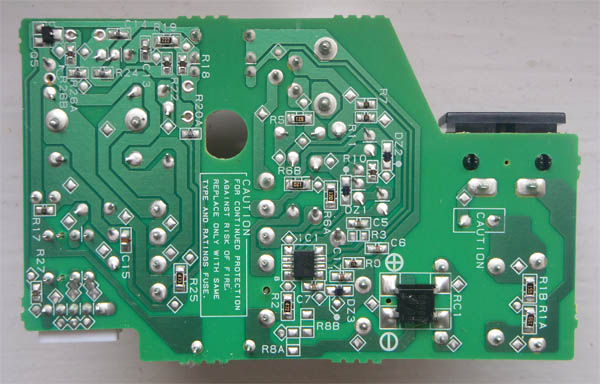

Ну вот, перестал работать (просто на ходу) Canon IP4600. Снял блок питания, вроде бы все в порядке. Что делать?

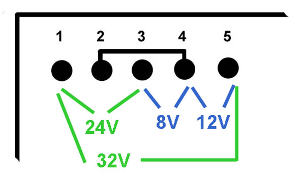

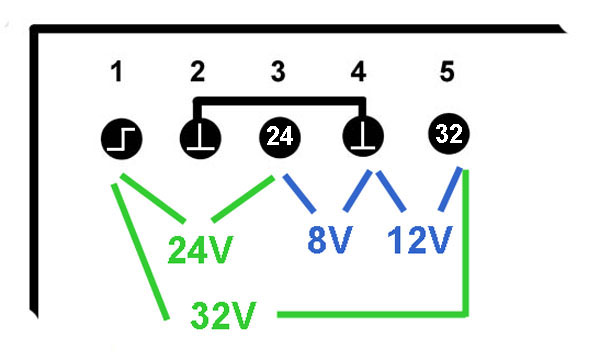

Я так понимаю, что сначала сгорела ПГ, а потом и плата управления. У меня есть второй, такой же полностью исправный принтер, но части менять нет дураков.
Напряжение без нагрузки, плюс-минус два вольта.
