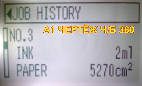

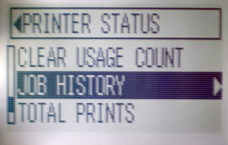

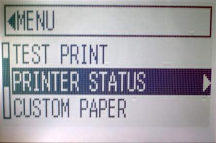

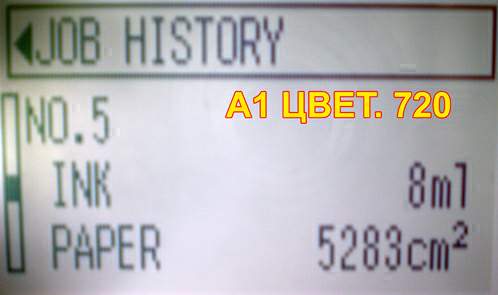

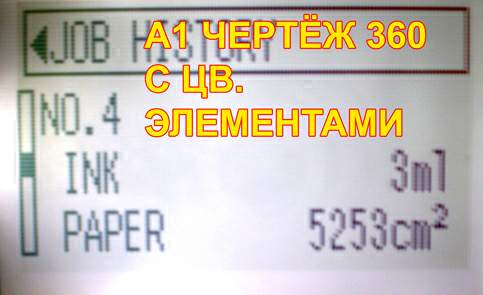

Ink Inkom, начал работать на родных. расход родных чернилок - 8 мл на А 1 при качестве 720 (по счётчику)
водопадики печатаем, панорамки. продукцию (рекламные образцы)для контор
устраивает и по цене и по объёму.
пару комплектов укатаю, если в плюс, то только оригинал
