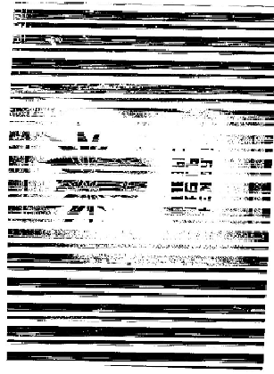

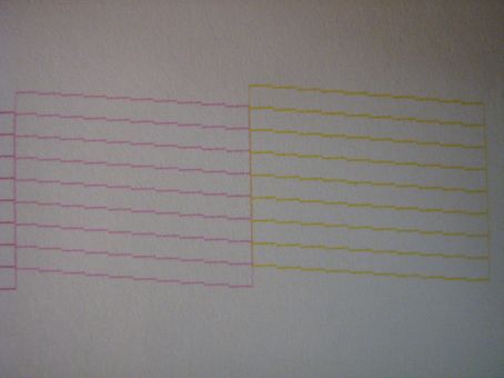

Принесли сегодня аппарат с снпч. Люди ставили сами. Печатал около недели нормально после начались проблемы с чёрным(печатает с большими пробелами). Цветом печатает идеально.
Вот скан:
А вот у 3 го проблема. Образуются сверху капли на капсулях на втулке-манжетте. + проблема в неправильно вырезанном креплении по середине аппарата - оно цепляет об печатающую головку(пришлось поработать напильником)...Мучения продолжаются...
Вот скан:

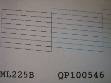

| Сообщение #848 Отправлено 19 июня 2008 - 20:13
executor(osc)
а тест дюз где , по фото можно понять проблему электрическую с головой!

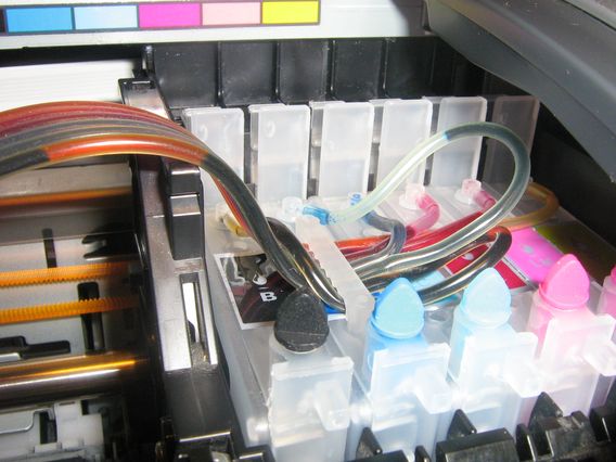

| Сообщение #858 Отправлено 27 июля 2008 - 16:59
Не могу побороть полосатость.
Перепробовал все советы: поднимал/отпускал емкости с чернилами на разные высоты, делал бутерброд.
Интересно, что тест дюз идеальный. Но на фотографиях получаются горизонтальные полосы (фото 2).
Через некоторое время в трубках появляется воздух (фото 1) - это так и должно быть?
| Сообщение #859 Отправлено 27 июля 2008 - 18:20
ikarius фото теста обязательно но до прочистки сразу после полошения!
