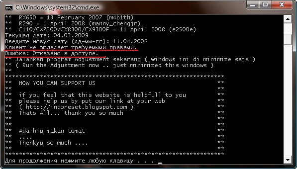

| Сообщение #25 Отправлено 04 марта 2009 - 18:54
Войти в систему с админскими правами.
