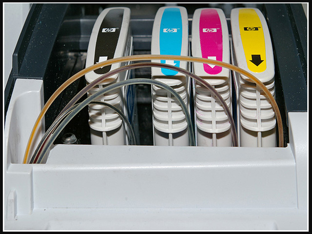

Вот преобрел себе плоттер, отраболтал черный картридж и задумался чеж делать дальше... как я понимаю это картридж HP№10 (черный) C4840A или повышеной емкости С4844АЕ
Сразу оговорюсь что просмотрел несколько тем, но к сожалению поиск на форуме не работает почему-то, потому видимо не все прочитал.
1) Нашел вот рисунок на форуме, но потерял пост где нашел, а посик не работает и не могу автору сего девайся в ПС написать(((
Может есть инструкция как собрать такое? ато что-то поиск на форуме не работает(((
2) Перезаправляемые картриджы тоже не нашел в продаже( (Возможноя просто не то ищу, что надо)
3) Потом нашел инструкции по заправке картриджей, но не понял как обнулить чипы( Я так понимаю что нужен программатор, но вроде как оригинальные картриджы он не обнуляет, а надо покупать специальный какой-то, та и вообще не уверен что найденый мною программатор подходит для этого.
Вообщем посоветуйте пожалуйста что лучше делать, ставить СНПЧ(если да то где ее можно заказать или ссылочку как сделать, возможно этот вопрос уже кто-то подробно разбирал) или же проще заправлять картриджы, но тогда как быть с чипом?
Заранее спасибо, Ян

1)В HP Designjet 110plus там тоже такой разъем есть чтобы отключать? или это науке не известно и прийдеться смотреть?
2)На даный момент индикатор на плотер показывает что у менея пустой черный картридж и отказывается печатать, мне надо новый картридж покупать или можно отключить разъемчик тот и все будет работать? Что будет показывать индикатор на принтере?
3) Где такую трубку взять можно для подачи чернил? Капельница подойдет?
4)Как трубку ввести в банки с краской? просто опустить в банку?
5) если я просто перезаправлю картридж то как-то обнулить чип можно? или только отключением разъема?

Вообшем какая ситуация, принтер показал что чернил нет и прекратил печатать, но качество печати не падало постепенно, а просто остановилась печать, я так у понимаю что какойто запас чернил там все же остался.
Мне ближе установка СНПЧ, покрайней мере на черный цвет, так как сейчас будет большой загруз, неохота каждый день заливать чернила в картридж.

Да. Заказал тут авточипы (но это не обязательно, у меня просто чипы очень глючные, которые стоят - в частности черный) и СНПЧ как у аааа. Приедут чипы - погоняю, отпишусь. СНПЧ уже сделал, причем использовал для цветных картриджей мешки от ЛМ.

Нет, чипы были оригинальные (не все), только там у меня был следующий нюанс. Черный чип был какой-то не родной, и если ставить черный картридж с этим чипом - все чипы (картриджи) ЧТО УСТАНАВЛИВАЮТСЯ ПОСЛЕ НЕГО - НЕ ОПРЕДЕЛЯЛИСЬ. Выход был ставить все карьриджи, а черный - последний. Однако после примерно 10 А1 плоттер переставал видеть ВСЕ
Нет, чипы были оригинальные (не все), только там у меня был следующий нюанс. Черный чип был какой-то не родной, и если ставить черный картридж с этим чипом - все чипы (картриджи) ЧТО УСТАНАВЛИВАЮТСЯ ПОСЛЕ НЕГО - НЕ ОПРЕДЕЛЯЛИСЬ. Выход был ставить все карьриджи, а черный - последний. Однако после примерно 10 А1 плоттер переставал видеть ВСЕ картриджи. Приходилось выключать/включать и по-новой. Просто задолбало. Поэтому заказал автообнуляемые. Чтобы не париться. А СНПЧ аааа (надо уже аааа патент на название) будет работать на любых чипах (которые определяет плоттер).
Реагировать на окончание чернил плоттер не будет никак. У меня у всех 6 картриджей показывает 0 полосок (полностью пустой) и еще мигает предупреждение, однако печатает.
