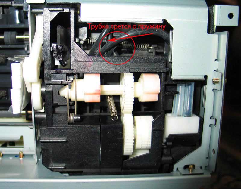

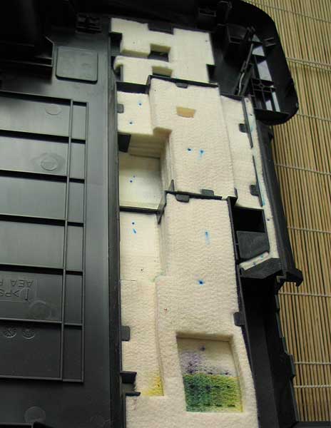

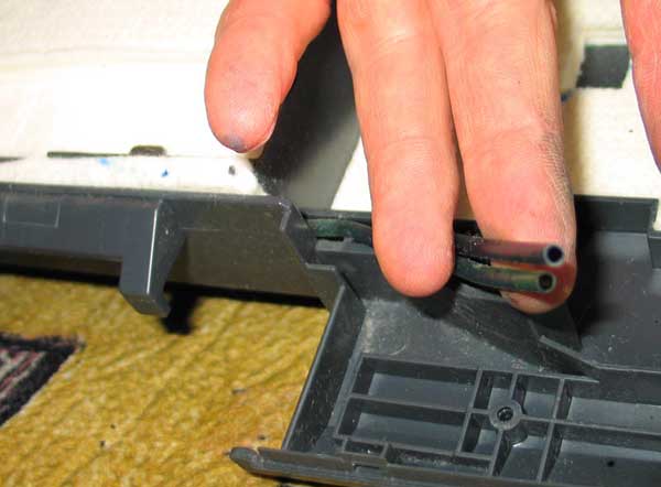

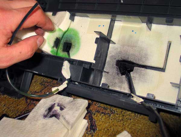

Раскидал свой R800-й, памперс как таковой занимает всю нижнюю часть принтера, и меняется путём снимания днища, те. полная разборка корпуса. Все фотографии здесь: Фотографии к разборке и промывке ПГ Epson R800
Именно: Отсоединить заднюю часть (3 винта), снять верх - два винта сзади, две защелки в щелях сзади по краям корпуса, три винта в рял под крышкой, две защелки спереди, отжимаем отвёрткой через отверстия в поддоне заглядывая внутрь через открытый верх. Поднимаем корпус, отстёгиваем шлейф от кнопочной станции - !!! он выходит неожиданно - сзади, левее лотка, разъём внизу.

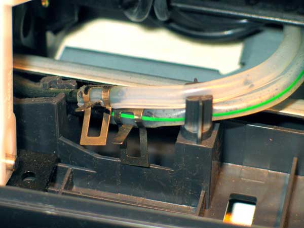

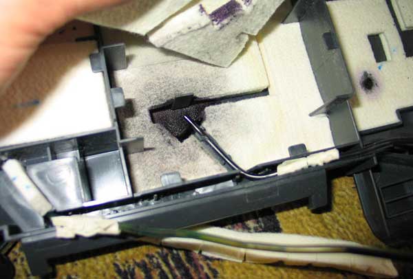

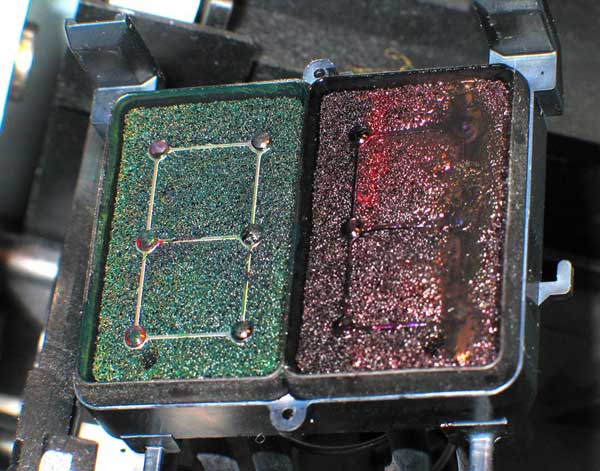

После этого, внимательно смотрим, ищем крепеж - винты - по периметру, убираем их. Ищем в правой части две трубки диаметр 4 мм, снимаем пружинные хомуты, рассоединяем трубки. Снимаем поддон, и любуемся памперсами )) Фетра там хватило бы на роту солдат )))
Как видно, трубок у нас 2 шт, и по ним стекают чернила, сгруппированные конструкторами по какому-то признаку. Возможно, там продуманы варианты, исключающие тромбы в трубках, за счёт реакции чернил между собой. Другого объяснения я не вижу. Как видно, этот приём применен везде, где собираются чернила - и справа, где 2 раздельных поддона, и слева, гле промакашка и дреннажом. Так что напрашивается, что это обосновано борьбой за текучесть чернил в дреннаже.

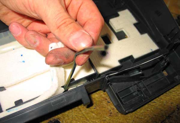

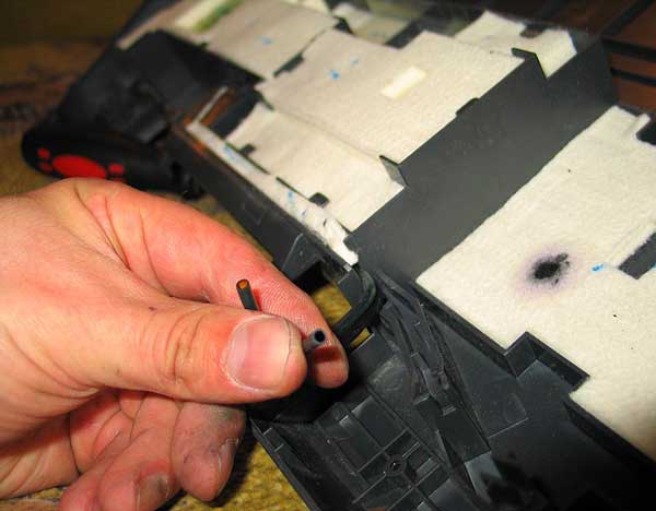

В итоге, я рассоединил трубки, и вывел их наружу через то самое отверстие в корпусе (в поддоне), через которое мы отжимали защелку, для чего внутри надо выкусить 1 см кв. перегородки, и трубки наруже. Правда, коротковато, но больше их девать не куда. Можно надставить, хомуты родные для этого как раз остаются, да и трубочки можно изнутри вытащить (из поддода).

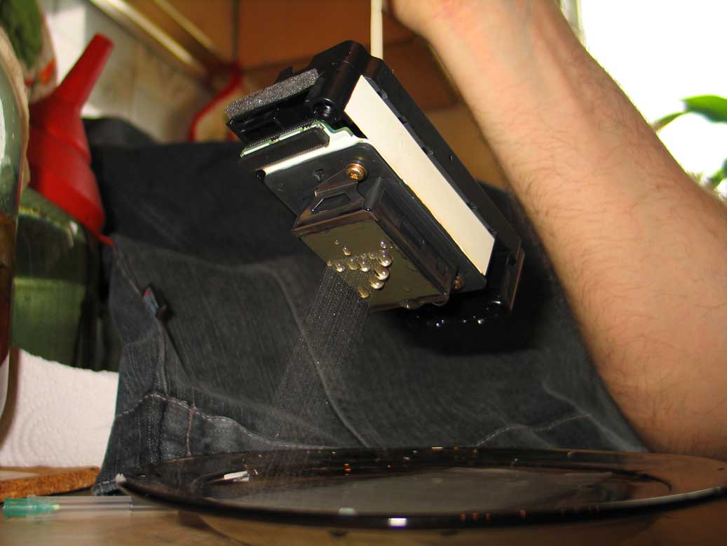

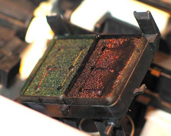

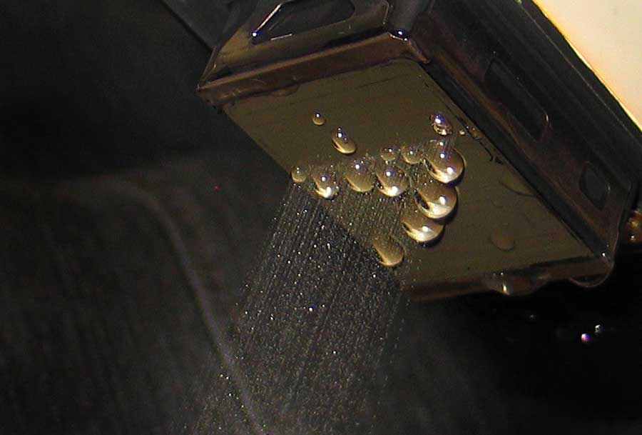

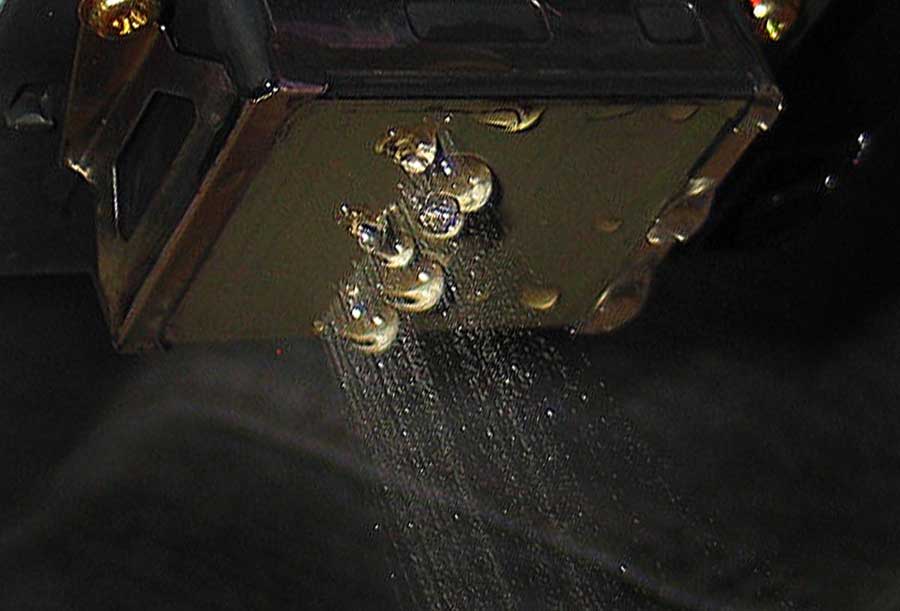

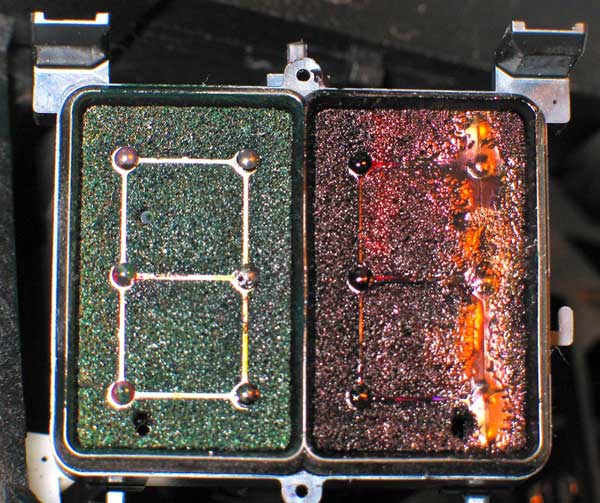

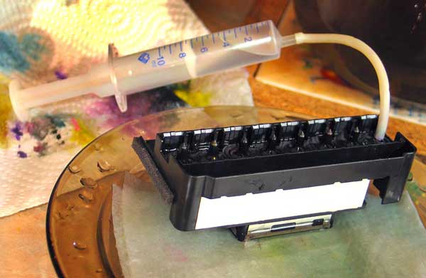

PS: причина разборки - длительный простой без работы, принтер стоял около 4-х лет в упаковке , забросанный хламом в офисе, и был найден при уборке этой весной. Печаталось на нем до момента окончания первого же картриджа, те. по работе он новый, а потом уволился дизайнер, а кроме него похоже, ни кто и не знал про этот принтер. ВОт он и ждал своего часа. Решил сразу промыть ПГ, тк он все равно не печатал по причине программной блокировки, которую утилита уже не сбрасывает. Как ни странно, все дюзы потекли сразу, и без проблем, после второго полоскания краска смылась, и последующие два были вообще без следов красителя. промывал банально теплой водой, шприц+трубочка-кембрик, ну на фото все это видно. Завтра куплю систему, попробую печать. Может и не зря день повозился )))
