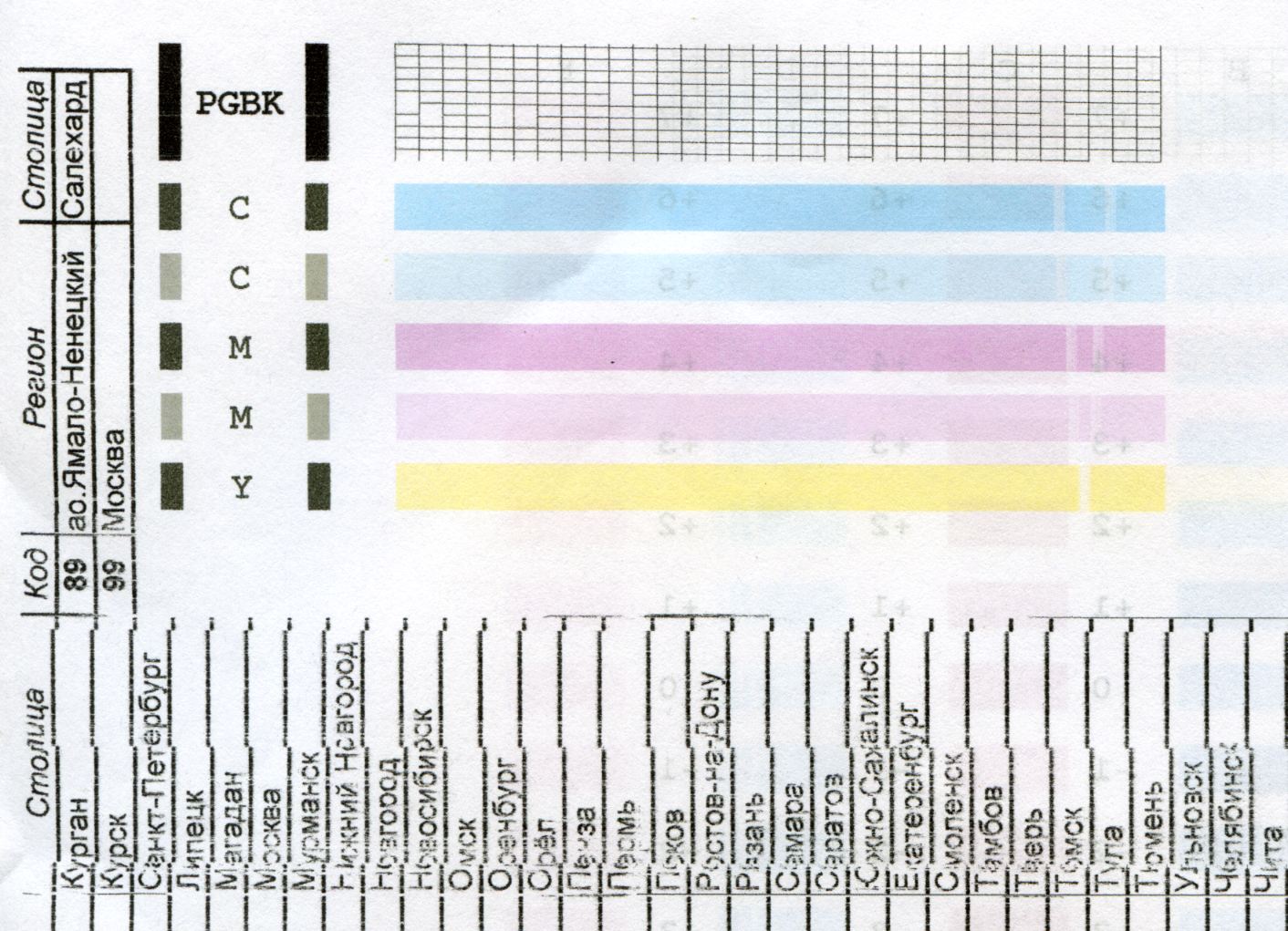

Принесли принтер Canon ip3300 фотопечать изумительна, но печать текста смотрите сами прикрепленный файл. И тест дюз дает на цветах вертикальные светлые полосы. При печати фото все нормально. В тесте не все дюзы, после чистки они все появляются но толку не какого.
Принтер Canon ip 3300 + СНПЧ + InkTec чернила.
Canon ip3300 прыгает текст при печати прыгает текст, но фото печать нормально

Принтер не откалиброван штатной программой или имеется большой люфт при горизонтальном перемещении ПГ.
Если не удастся откалибровать, отключите двунаправленную печать. Конечно, если данная функция имеется на Вашем принтере.

Двухнаправленой печати нет в этом принтере, еще предложения. Принтер не получается откалибровать, и почему тогда при печати фотографий фотки нормальные если ПГ люфтит.
| Сообщение #4 Отправлено 13 января 2008 - 13:16
Проверь-почисти позиционирующую ленту (можно жидкостью для промывки..)
А фото в норме..., ну дык вероятно не А4 и возможный мусор не учавствует как с листом оф. бумаги А4

Почему же "кэноны" печатают быстрее "эпсонов" ?
А?
Может быть потому, что "кэноны" ВСЕГДА печатают в обоих направлениях?
А?
Фото печатает нормально? Конечно. Кто ж на хаотичном рисунке определит вертикальную нестыковку.
А?
А?
