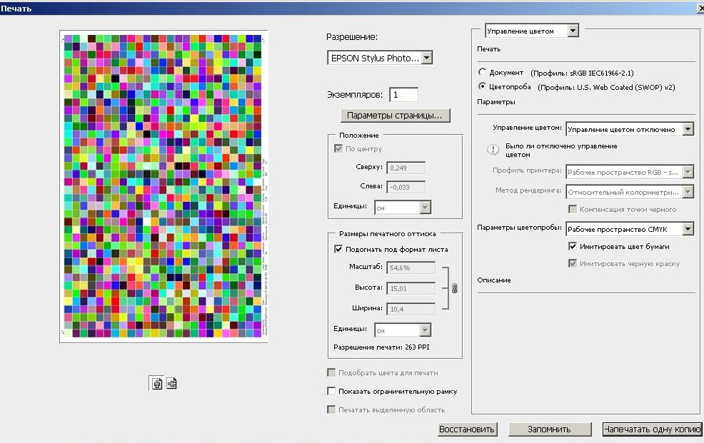

Adobe Photoshop CS3 rus и печать SpektroScan_1728patches_A4_page1.tif немного не понятно как распечатать и под этой версии фотошопа
|    Сообщение #1 Отправлено 12 января 2008 - 11:10   Donetsk
Прикрепленное изображение: ________1_.JPG
здесь вроде без проблем, кто понимает поправте!
принтер епсон R290 какие установки здесь сделать?
а вот здесь много не понятного
1.Управление цветом - принтер или adobe
2.Параметры цветопробы...................
  • Прикрепленное изображение: ________1.JPG

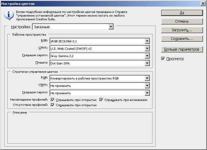

1. Цветовые установки фотошопа должны быть хотя бы такие

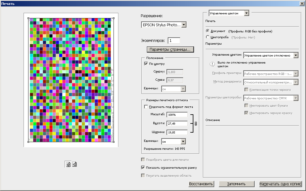

2.В предпросмотре(я использовал Ваш скриншот,т.к. у меня CS2)-надо ставить документ,тогда при выполнении п.1 в скобках будет"неизвестный RGB").При этом "Параметры цветопробы" будут недоступны.Чекбокс "подогнать под формат листа" при печати мишеней как правило не используется,т.к. размер патчей уже отформатирован под конкретный прибор.

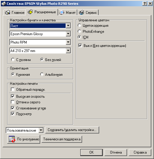

3.В свойствах любого принтера наиболее важной(наряду с правильным выбором бумаги и качества печати) является включение чекбоксов

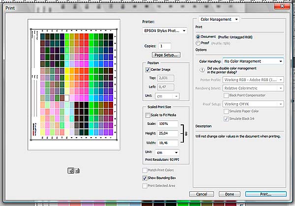

Я делаю так (CS3):
Всё остальное так, как сказал Димец
  • Прикрепленное изображение: mich.jpg

|    Сообщение #6 Отправлено 13 января 2008 - 12:46   ЮХа
Задача 1: не преобразовывать цветовое пространство мишени при открытии. Если она в sRGB, то пусть в нём и останется.
Задача 2: отказаться от преобразований при отправке на печать.
Задача 3: запретить драйверу принтера вносить изменения.
Вот и всё.
Одно плохо: старые принтеры (напр. R200, R220 ) при печати с этими задачами действительно темнят изображение. Особенно это заметно на тёмных участках мишени. Править кривыми мишень, как рекомендовал Юра, не следует. Нужно надеятся, что измерительная головка спектрофотометра (спектроколориметра) и программное обеспечение сумеют распознать разницу в почти чёрных патчах.
У новых принтеров (R270) с этим проблем не возникает и мишени получаются вполне деталированными даже в тёмных патчах.
Когда профиль получен меняем задачу 2: разрешаем фотошопу сделать преобразования согласно полученному профилю, указывая его в списке.
|    Сообщение #7 Отправлено 13 января 2008 - 14:40   Donetsk
Вроде на первом этапе все правильно ? ТАК?
  • Прикрепленное изображение: ______________1.PNG
  • Прикрепленное изображение: ______________2.PNG

5. Настройки драйвера принтера.
Включить режим расширенные настройки
Выбрать ICM
Отключить цветокоррекцию.
Выбрать Premiun Glossy Photo Paper и Best Photo
не знаю какой вариант правильнее будет.

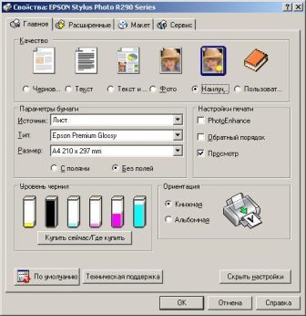

|    Сообщение #14 Отправлено 15 января 2008 - 17:41   age
Вот с такими установками CS3 я заказывал профили
Прикрепленное изображение: __1.JPG
Прикрепленное изображение: __2.JPG

|    Сообщение #16 Отправлено 15 января 2008 - 17:58   ЮХа
Просмотр сообщенияage (15th January 2008 - 06:41 PM) писал:
По первому "скрину" - пофигу. Поймите, блин! Главное, чтобы при открытии цветовое пространство мишени не было конвертировано в иное. Хотя, Шоп эти преобразования производит очень корректно .
По второму "скрину" - это АКСИОМА и тут добавить и отнять нечего!
