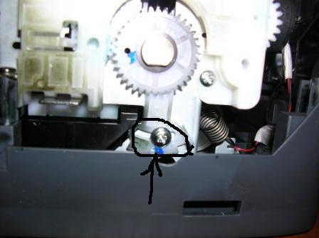

| Сообщение #5 Отправлено 07 ноября 2008 - 23:59
у меня такое сообщение в сервисной программе было при неправильной сборке редуктора (блок шестерен справа от пг)
и головой бился. хотя, может и лента
| Сообщение #7 Отправлено 08 ноября 2008 - 22:24
у меня был новый принтер с неправильно установленной этой кулисой , т.е. там в ней штифт, который на заводе не вставили в паз, пг цепляла за всё, разобрал,вставил и пошло, первый завоской брак за всё время!
..хотел тебе про неё написать...но...ты сам нашёл!
