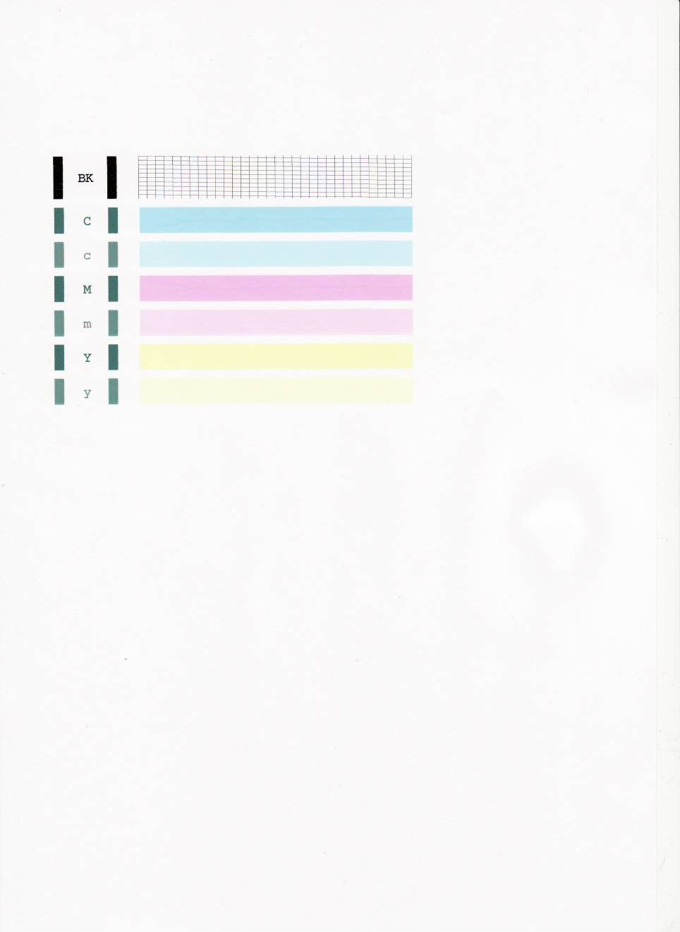

| Сообщение #13 Отправлено 08 февраля 2008 - 09:34
Какая-то неудовлетворенность из-за кирпичного цвета (вместо красного), вот образец контрольного отпечатка - слева вместо черных и серых вертикальных полос какой-то болотный цвет - не знаю что и думать (при увеличении отпечатка вроде сетка вверху с отсутствием фрагментов - на самом деле сетка прекрасная)
Принтер Canon iP 1800
