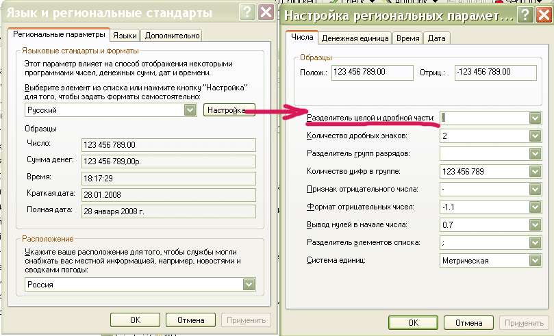

Получил референс.Проблемка одна налицо.Вот такие фрагменты в файле встречаются:
Это проискодит от того,что в региональных установках(панель управления винды) в разделителе стоит вместо точки запятая.Переставь и попробуй ещё,если не выйдет-высылай мне снова референс,поищу дальше.

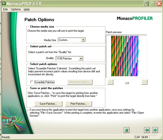

Коллеги, ещё раз прошу совета, т.к. после первого запроса ничего никто не смог прояснить.
При создании профайла для принтера в Monaco 4.8, эталонный файл выглядит так
Его фомат (custom)фактически 50х36,56 патчей (1728 всего), а задаётся в настройках 36х48!
Как исправить проблему. Неоднократная переустановка и перезагрузка программы ничего не дала.
Речь идёт об эталонном файле (вшитом в Monaco), а не о пользовательском!
Заранее спасибо.

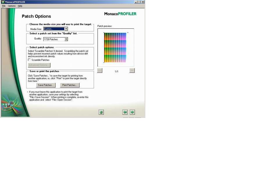

| Сообщение #25 Отправлено 14 февраля 2008 - 21:29
Проблема ИМХО в том,что товарисч,пытаясь построит CMYK-профили генерирует RGB-мишени.Для CMYKа энтот скриншот выглядит иначе:
Где тут цыфра 1728??
| Сообщение #26 Отправлено 14 февраля 2008 - 23:01
Проблема проста, профайл строится естественно RGB, но эталон первоначально выглядел,
при ровно-горизонтально расположенных патчах (как в описании программы), а сейчас размер эталона, повторяю 50х34,56, при заданном 36х48, чего не должно быть. Или у всех идентичная проблема и кривизна эталонных патчей уже не смущает.
Можно ли восстановить расположение патчей в эталоне RGB для 1728 (да и для остальных размеров) строго горизонтально, как первоначально установлено? Спасибо.
| Сообщение #27 Отправлено 14 февраля 2008 - 23:40
allda
Опять мудришь. Делай все БУКВАЛЬНО,как написано в хелпе Юры.
У монако есть фича. Она запоминает предыдущие манипуляции с мишенями.Это всех поначалу напрягает. Сбрось установки мишени, и она опять станет такой,как тебе хочется. 36х48=1728 - это число патчей. 50х34,56=???? -это понятный монаке размер мишени в выбранных тобой единицах. Печатать всё равно будешь на А4. А потом вырежешь в шопе.
