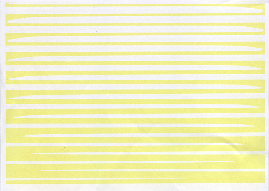

С августа нынешнего года имеется в распоряжении Canon Ip 5200 с самостоятельно установленной катрджной СНПЧ (чернила IncTek, за всё время израсходавано около 50 мл).
На днях столкнулся с одной неприятностью: стал пропадать желтый цвет. Причем не полностью, а как-то странно. Для примера предлагаю картинку: это распечатанный желтый прямоугольник на половину А4

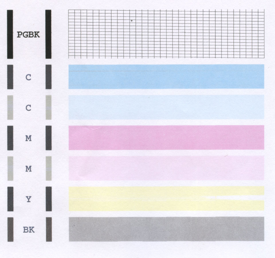

Ещё интересная особенность: если принтер постоит и не печатает, то тест дюз хороший, а если проделать тест дюз после печати, то на тесте дюз тоже видно, что с желтым что-то не то:

|    Сообщение #2 Отправлено 28 декабря 2007 - 23:17   jazis
послать мы могЁм :))).
победить полосатость просто - надо переложить шлейф. кеноны при печати слабо тянут чернила из емкостей и если чуть шлейф перегнуть или пережать, то наблюдается такая картина

4) To jazis: Ваше предположение выглядит наиболее убедительно. (Попробую всё ещё раз тцательно перепроверить). Однако: в шлейфе желтый - самый центральный, поэтому как-то нелогично, что он первый страдает при перегибах. Или я не прав?

To jazis: Проверил систему на наличае перегибов: таковых не заметил. По прежнему полосит.

Проблема, по крайней мере временно, решена. Через почти полгода после возникновения неполадки, я сделал промывку головы по технологии, описанной здесь, используя "Промывочная жидкость InKTec TCS Универсальная (200 мл)", заказанную в одном из интернет магазинов (если интересует в каком - сообщу).
По моим наблюдениям в процессе очистки всё дело было в том, что на заборные штузеры жёлтой камеры, которая как раз расположена с заборной камерой чёрного пигмента, каким-то необъяснимым образом (при установке, наверное), попал чрный пигмент, что стало причиной засора входного фильтра (на вид это металлическая сетка). Поэтому жёлтые чернила плохо тянулись. Как думаете, такое может быть?
