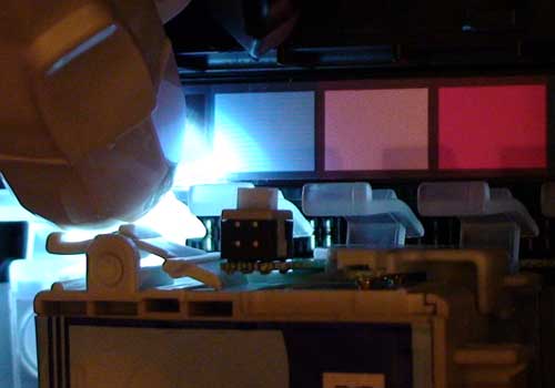

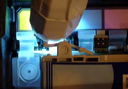

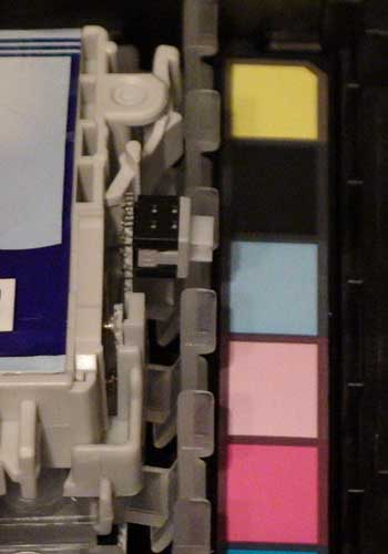

| Сообщение #12 Отправлено 24 апреля 2008 - 19:16
Хочется поинтересоваться: какая именно СНПЧ установлена (фирма/завод/производитель/изготовитель), имею схожую проблему с блоком СНПЧ от WWM. Ничего не защёлкивается, но у меня сама кончтрукция защёлок иная, чем на оригинале. Проще сказать, что защёлки WWM скорее для вытаскивания блока картриждей, чем для его фиксации. Конструктивно им нечем цепляться за элементы принтера, в отличие от оригиналов. С другой стороны - входят в слот "по рельсам" и сидят очень плотно.
| Сообщение #13 Отправлено 24 апреля 2008 - 19:40
Многие системы, которые продаются под различными марками, будь то WWM, RDM или др., имеют общее происхождение - мэйд ин чайна, следовательно отличаются лишь упаковками, в которые их запаковывают продавцы и лейблами, если продавцу не лень клеить. Все остальное - одинаково.
Трабл с "дозащелкиванием" очень распространенный, т.к. допуски у производителя - плюс минус тычек.
Поэтому, мой совет - пытайтесь "довставить" до щелчка, он должен быть.
А сидят плотно из-за тех же допусков.
В основном, имет место быть вертикальное несовпадение контактов чипа и контактной площадки принтера. И там, плюс минус тычек - не катит.
| Сообщение #14 Отправлено 24 апреля 2008 - 20:15
Впечатление, что мой блок и его плата попросту имеют приличный зазор и неконтачат вовсе.
P.S. Думаю "ин чайна", хотя утверждалось: "Нее, это нашинское, ин Донецк!" А может оно равноценное?
Просветил фонариком - вроде стоят по линейке, ничего ниоткуда не торчит, плата чётко закрывает контакты принтера.
