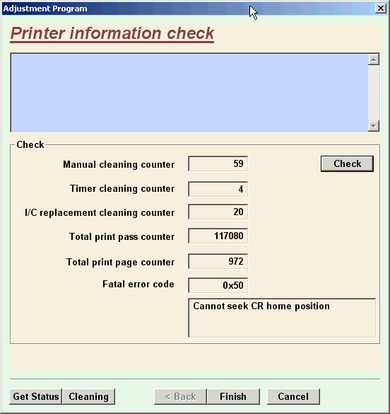

Возникла проблема с практически новым принтером( куплен в октябре,отпечатано не более 500 фоток)
После того как решил разобраться с полосением на снимках,то есть отдал в сервис RDM-принт(там вроде как только промыли головку),возникла другая проблема.
При включение ПГ по двигается немного вперед назад и чуть отъехав встает с морганием двух красных светодиодов(быстро) ,кстати,когда принтер в положении -печать dvd-крайний моргает чуть медленнее.
Иногда вдруг заработает,но если постоит -при подаче задания на печать опять моргают светодиоды...
Прикрепляю картинку которая может чем поможет из AP.
Заранее спасибо.
p.s. а полосы маленько остались но проявляются вроде как показалось фоток через 10-15.... но пока не до них....

Возможно: неправильно уложен шлейф, залит датчик,...

Да,отдал на тему проблемы полосения.... а потом ( не сразу) вылезла эта проблема... сегодня спрашивал-они там ни чего не разбирали,тупо промывали.... Вот такой вопрос если на энкодере небольшая точка краски(не вовсю ширину последнего) она влияет как нибудь?
а что за датчик может залит?
Воот... а теперь он вообще не хочет иницилизироваться windows/
Ругается на то ,что устройство не опознано...

Тогда вот такой вопрос: как можно узнать не снимая ПГ залит ли датчик или нет? он ведь должен идти как то на главную плату-какой его разьем? может просто померить там(удобнее). только вот какие контакты? а?

Так ить хоме не может найти, ну протри ленту энкодера
для начала, и проверь не мешает ли чего в зоне парковки.
А датчик он под головой...

Ленту протирал... Как я думаю и вижу риски не пропали. Единственное что меня беспокоит,то что по середине этой ленты есть большое пятно краски,не плотное-риски видны,но простокогда оно появилось не помню...так вот может такое быть тогда-что ПГ проезжая эту кляксу (когда она была свежей) ,заляпала фотодатчик или фотоприемник?Правда после этой кляксы он еще работал... И не отирается чего то это пятно...Чем тереть то?
А я спрашивал как узнать по сигналам с датчика который под головой-исправен он или нет? ни кто не знает какие его контакты разьема на мат.плате?

у меня такой же глюк с принтером один в один
- снял каретку промыл оба датчика на ней (бошку снимаю уже на автопилоте за пару минут)... не помогло
- переворачивал с лева на право координатную ленту.... не помогло
- прозванивал шлейф на эти датчики... целый
похоже что умирает сам датчик
пару раз удавалось запустить прижав координатную ленту к датчику (ближе к кнопкам)

Всем привет!
Снимать ПГ в два счета я,увы,не могу.. Но в сервисе могут!
Короче,посылка шла месяц почти. Заменили энкодер и датчики его-все чудесно заработало...
правда вот ошибка так и висит в мозгах....
