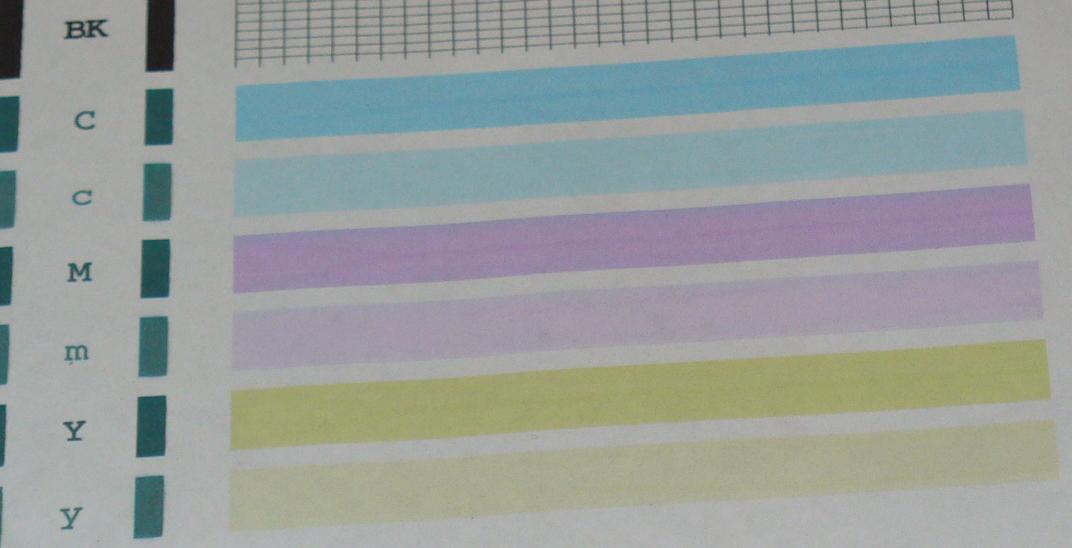

В общем сделал снпч для кэнон 1600, недели две распечатываю фотки, картинки и т.п. ежедневно... но... после того, как принтер простоял сутки без работы решил распечатать тестовую страницу и увидел что все цвета грязные,
Прикрепленное изображение: P10502066.jpg
одна прочистка немного поправила дело, распечатал фотку А4, сделал проверку все цвета в норме.
В чем может быть дело?
|    Сообщение #2 Отправлено 19 декабря 2007 - 21:46   koka
На парковке грязнится (заливает)...а доноры где и как стоЯт?
|    Сообщение #3 Отправлено 20 декабря 2007 - 14:15   alex9117
Просмотр сообщенияkoka (Dec 19 2007, 09:46 PM) писал:
В общем сейчас доноры стоят гдето на 1см выше уровня стола... сейчас объясню почему.
Когда ставил на одном уровне с принтером было "голодание ПГ" после того как приподнял все стало в норме, печать без полос и клякс. потом стал замечать что после некоторго простоя в трубку мариотта поднимаются чернила, кржку затянул как можно туго, проверил все на герметичность, картридж тоже проклеел второй раз... собрал стало по лучше, но всеравно после длительного простоя желтый цвет подниается в мариотту (может и другие цвета поднимются, просто их не видно) тогда приподнял емкости еще немного и вуаля стало грязнить.
Есть подозрение что заливает синий цвет т.к. сегодня помыл парковку (стала бленькой) выключил принтер через 3 часа включил, проверил она синяя... тест страници, опять все грязно. :(
всетаки кажеться что синий вылевает, а желтый засасывает...
|    Сообщение #4 Отправлено 20 декабря 2007 - 15:23   serkun
Доноры какие? Если ПРО - загерметизировать.
Или вырубить мариотта и опустить доноры (приподнять принтер).
|    Сообщение #5 Отправлено 20 декабря 2007 - 19:56   koka
ПРи использованиии обычных "банок" опускаю их на 5-8 см. относительно принтера.
А у вас думаю переливает...
