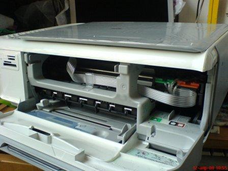

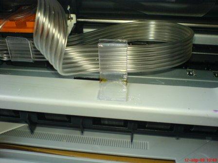

Доброго времени суток,у меня есть проблема хочу на свой 3 в одном HP Photosmart C3183 собрать сам СНПЧ у меня стоят картриджи 136 и 138 кто знает как сделать пишите буду премного благодарен лудше бы конечно с фото.

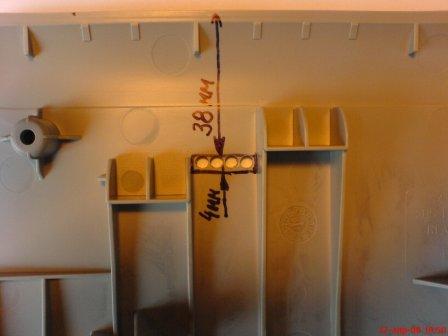

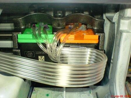

| Сообщение #5 Отправлено 23 июня 2008 - 07:16
Спасибо большое за фото,переходники или штуцера от трубок к картриджу какие использовались или от чего?И на каком уровне располагать ёмкости с чернилами на таком же что и принтер стоит?
Ещё вопрос у меня в картриджах ещё не закончились чернила можно уже собирать или подождать пока закончаться,и в сами картриджи лазить не надо или их разбирать промывать надо?
HP Photocmart C3183,Epson Stylus Photo T50(СНПЧ-IST,Чернила-ProfiLine)
| Сообщение #6 Отправлено 23 июня 2008 - 20:01
aleksei-doctor
ёмкости только на столе,чернила выпечатать полностью, картриджи не разбирать даже если хочется, промыть хорошо клипсой из набора Инктек, если нет такой залить дистилят и им печатать как чернилами, сразу поставив систему, по другому сложно, доп отверстия в картридже заклеить герметиком, переходники сделать из ушных палочек, уплотнители сделать из резинового пошня инсулинового шприца, пробив в них отверстия, есть инструкция для установки, напиши мне на почту я тебе инструкцию пришлю 7 мб

Благодарен за ответ.Насчёт переходников от трубок к картриджу есть тема использовать стержень от гелевой ручки а именно ту часть между металлической штукой с шариком и самим стержнем с гелем,я пробовал втыкать в картридж захадит с трудом и сидит плотно,не пробовал только загнуть её по 90 градусов(ну это сегодня попробую).Вопрос насчёт трубок к СНПЧ от медецинской капельницы не подойдут?Я искал тоньше но у нас в посёлке очень трудно что либо найти,купил катетор медицинский он тонкий и по гибкости нормальный только короткий в аптеке сказали это самый длинный и тонкий.И насчёт промывки дистилятором под дистилятором подрузамеваеться дистилированая вода или что то другое?

катетер соедини между собой ушными палочками, сплети в косичку или на сайте ищи изготовление шлейфа, клипсы на суперклей к картриджам и корпусу, ну в инструкции всё в картринках, читай...
