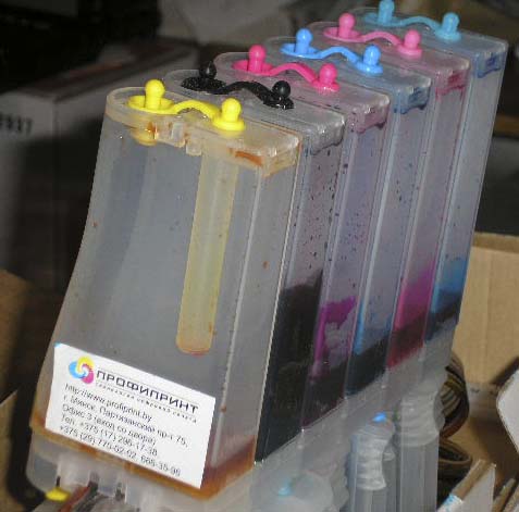

Вот это СНПЧ.
Толи СНПЧ такое, толи подключено и установлено не правильно.

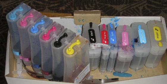

Прикрепленное изображение: b.jpg
Это емкости для чернил.

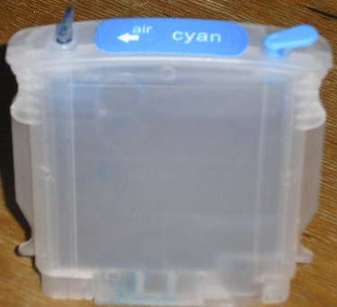

Прикрепленное изображение: c.jpg
Это картридж от СНПЧ, причем куда показывает стрелочка Air туда почему-то идут трубки от емкостей.

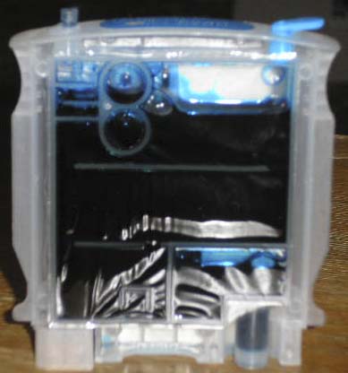

Прикрепленное изображение: d.jpg
Это картридж от СНПЧ со снятой боковой крышкой. Все в чернилах.
На картриджах никогда такого не было, только говорит что заправлять при больших тиражах до 3-х раз в день приходилось.

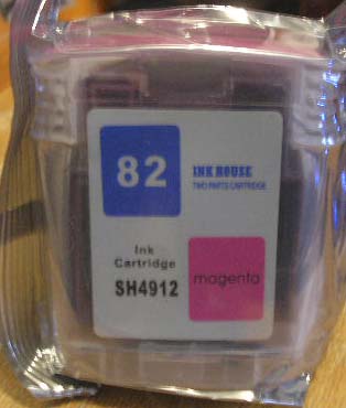

Прикрепленное изображение: e.jpg
Картриджи Skyhorse такие вот стоят в плоттере (это шел отдельно – новый – на плоттере пока сфоткать не могу, т.к. отдал его на профилактику).

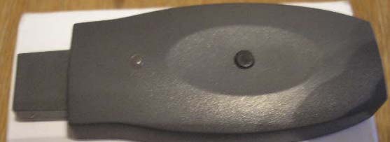

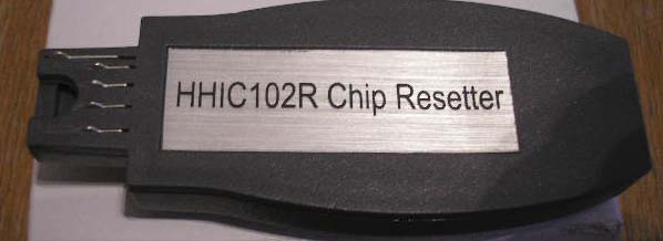

2. В комплекте шел такой вот программатор:
Прикрепленное изображение: f.jpg
Прикрепленное изображение: g.jpg
Как им пользоваться, а то он ничего не обнуляет. Я так понимаю что вставил, нажал кнопку, подержал – загорелся зеленый светодиод – отпустил кнопку, достал. Так вот этот алгоритм НЕ работает чего-то. Ни на оригинальных картриджах, ни на не оригиналах, ни на картриджах СНПЧ.
Вопрос № 3 – а нужно ли вообще у СНПЧ обнулять или там может быть авточипы стоят?

. Так их же покупать надо, эти картриджи. У меня просто не оригиналы стоят, а оригиналов старых всего на 3 цвета есть. У неоригиналов нет резиновых пробочек снизу. А у картриджей из СНПЧ вверху два отверстия есть, вот их и хочу приспособить.

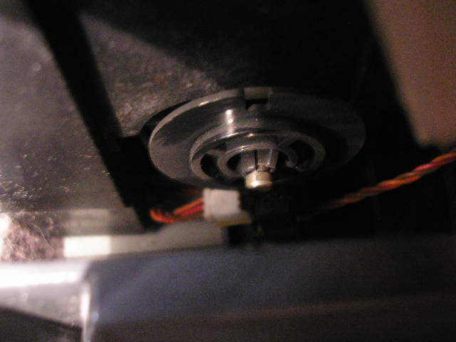

|    Сообщение #19 Отправлено 29 декабря 2007 - 10:40   Irsan
Наконец забрал плоттер из профилактики. Вроде все почистили, смазали и т.д.

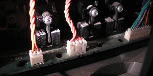

Посему начинаю заниматься СНПЧ и картриджами. Вопрос к aaaa: какой разъем на плате нужно отключать?
Прикрепленное изображение: 2.JPG
По аналогии с http://www.reseters.ru/index.php?showtopi...ost&p=45684 и Вашей веткой на Борде я думаю что маленький (3-пиновый).
Я пробовал его отключать, так плоттер вообще не запускается, выдает ошибку.

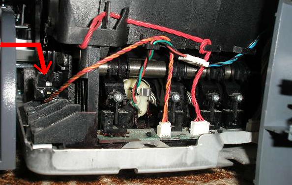

С это стороны Прикрепленное изображение: 1.JPG есть еще один разъем, я так и не понял - это продолжение этого на плату или другой, но шнур уходит куда-то внутря.
Фото этого разъема (сфоткал коряво - не подлезть)
Прикрепленное изображение: PC280047.JPG
При отключении этого разъема - плоттер пищит как дурной.
Может быть подскажете что делать, али в плоттерах другая система защиты?
|    Сообщение #20 Отправлено 29 декабря 2007 - 22:32   Slava2
aaaa отключает разъём, который идёт на оптопару. Эта оптопара следит за положением оси при подкачках. У меня на ср1700-м и К850 (с похожей системой подачи чернил) такой метод не прошёл.
А как ведёт себя Ваш плоттер, если Вы заправили оригинальный картридж ?
