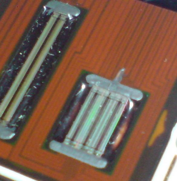

Canon S300. При включении с головой и картриджами мигает 7 раз желтым. При включении без головы горит зеленый, как при нормальной работе. Пробывал сбросить памперс кнопками не помогло. Прилагаю фото головы. Полоса на ней похожа на выгаревшую дорожку. У кого какие соображения? Заранее спасибо.

7 раз желтым - неисправность печатающей головки. (При включении без головки он и должен входить в готовность, до того, как будет отправлен документ на печать, а после отправки - будет 6 раз моргать желтым(ПГ не установлена)).
Прогары на шлейфе печатающей головки - однозначно говорят о выходе из строя электроники ПГ. (Я таких фотографий с прогоревшими шлейфами разных ПГ могу выложить не один десяток...) Это удовольствие ремонту не подлежит (восстановление сгоревших дорожек шлейфа приведёт только к тому, что при первом же включении отгорит другой участок шлейфа... заодно, может прихватить с собой и что-нибудь в блоке питания или на плате управления.), выход, мне кажется, один - искать по объявлениям о продаже такой же принтер (с живой головкой), купить и поставить эту голову себе(т.к. стоимость новой ПГ значительно превышает стоимость этого принтера...)

После 5 попыток сброса памперса и чистки контактов ПГ ошибка сброшена. Но при выводе на печать лист остается белым. Хотя всё должно работать. ПГ промывал и замачивал жидкостью ОСР "ПРОМЫВКА для очистки головок струйных принтеров и картриджей" жёлтого цвета. Чернила из картриджей дюзы проходят, но на салфетке отпечаток очень слабый.

... поздравляю со сбросом ошибки(Хотя на самом деле это окончательно выгорела электроника головы). Теперь с этой головой можно печатать белые листы и никаких ошибок принтер при этом не покажет...
