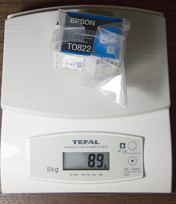

Именно сегодня, "начиная" свой новый принтер R270, я подумал, что заблуждался, говоря о том, что облегчение веса ПГ благотворно скажется на ресурсе принтера. На ресурсе-то возможно и скажется, а вот на качестве печати?
Для начала фото: три картриджа, вынутых из "фабричной" упаковки принтера R270 на бытовых весах. Взвесим один картридж. (27-28гр) У меня получилось: 6х27гр=162гр. Это при полностью заполненных картриджах
Масса ПГ.

А каретка на ваших принтерах имеет вертикальный люфт? Относительно бумаги.
На моих R200, R220, R270 имеет. Причем, на R200, R220 с капсулами ПГ приподнята. А на R270 с картриджами опущена, как и следует (имхо) из конструкции.
Если кто наблюдал косые струи из дюз, тот поймёт, что ПГ должна быть максимально приближена к бумаге.
Думайте.
Не спешите с ответами.
Да, попытка взвесить заполненную водой капсулу на моих весах не привела к успеху - НОЛЬ ГРАММОВ.
Весы конечно тупые....
Думайте.
