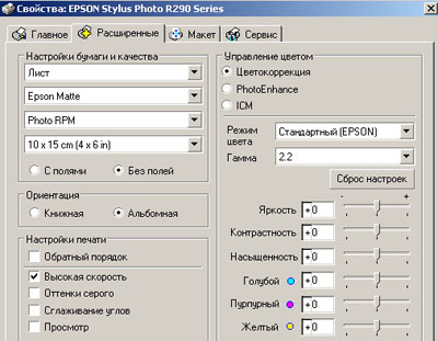

В приложении ПринтСкрин настроек печати из дров Эпсона - 1м. 48сек.
Хочу отметить, что качество печати (на микрополосы) в быстром режиме значительно лучше!

Вообще-то есть замечательная возможность выстроить серый клин по Balance параметрам в ГП по Gracol GrayFinder (гуглите). Это для тех, у кого нет прибора (спектрофотометра).
Сравнение несколько некорректное
ГП - 1440x720
Ориг - 5760x1440 (Photo RPM)
При этом ГП (гутенпринт) с таким разрешение может печатать дольше ОД (оригДрова) - хотя надо бы сравнить.
Кстати, есть такой параметр Parameter PrintMethod
Поиграйтесь им, и можно добится улучшения в продольной по движению головы "полосатости". У меня на 1410 лучше всего на 1440x720 работает среднее из 255 значение - 127. У Вас может быть другое. Подходит метод "двоичного" поиска. За 3-5 итераций найдёте свою цифру.
Ascending Double зачем поставили? Вы реально сравнивали другие интерливы? Если да, то почему остановились на этом?
YellowBalance Double True 0.500000 - как искали значение? По каким тестам?
Egud (25th February 2011 - 05:25 PM) писал:
ГП - 1440x720
