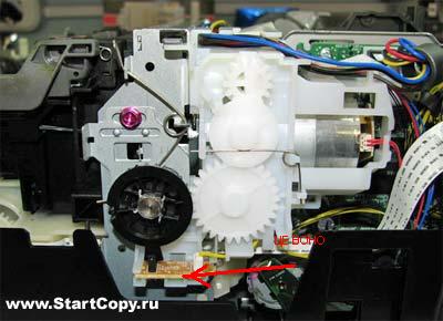

5110 - ошибка лифта каретки. Сейчас свой разбирать некогда чтоб точно, но это похоже на оптопары стоящие - (первая) на флажке подачи бумаги, (вторая)на чёрной шестерне механизма подачи бумаги или наверное(третья) на лифте каретки - эту я както никогда не снимал. Вот там и смотри какую забыл на место поставить. Или жди КАТ точно подскажет.
зы. Посмотри на старткопи, там КАТ полную разборку с картинками выложил, мож на какой свою оптопару и узнаешь
| Сообщение #135 Отправлено 22 августа 2009 - 00:24
Принтер начинает крутится, тестирует все оптопары, датчики если какой не дает в нужный момент сигнала - выдаёт ошибку. Поставишь оптопару на место, она отрапортует ошибки не будет.
Посмотри 133 пост я там подретактил для ясности.
| Сообщение #138 Отправлено 23 августа 2009 - 21:53
да я не ленивый , фотку я ту видел эта оптопара что на фотке со старткопи на месте моя с другого места ...
насчёт фоток учту ;)
| Сообщение #139 Отправлено 23 августа 2009 - 21:59
проверь не перепутал ли местами.
для ошибки5110 сигнал должна давать именно она, входит ли флажок в неё нормально?
| Сообщение #140 Отправлено 23 августа 2009 - 22:04
да она чётко проходит прямо по середине а вот откуда ещё одна штука я не найду
