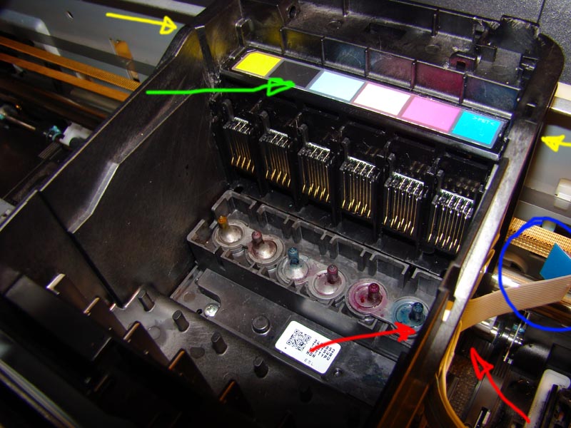

Сначала скачиваем инструкцию по установке СНПЧ (http://www.resetters...nstructions.php) там есть и инструкция по его разборке, что и есть самое главное в этом файле.
таким образом у нас становится прекрасно виден картриджевый отсек.

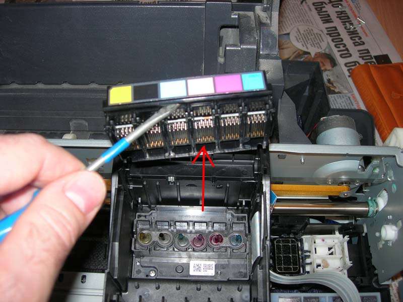

итак, в этом отсеке у правой стенки с обоих сторон нужно снять так называемые пластмассовые пластинки, они предохраняют шлейфы от повреждений, это достаточно просто сделать, они держатся на защелках( на рисунке показано красными стрелками. [пластины уже сняты]) затем нужно отцепить широкий шлейф, обведенный синим цветом.
следущий шаг - это нам нужно снять панель, показанную на рисунке зеленой стрелкой, как это сделать? на задней стенки картриджевого отсека панель держится лишь на двух защелках, на которые надо надавить ( на рисунке их не видно, но их положение указано желтыми стрелками), и тогда эта панель снимится поднятием вверх.
вот практически и все. осталось только открутить теперь болтики, держащие саму печатующую головку, и аккуратно поднять ее вверх, при этом не повреждая 2 шлейфа, которые к ней прикреплены, потом их нужно отцепить...и вот ПГ и снята!!!

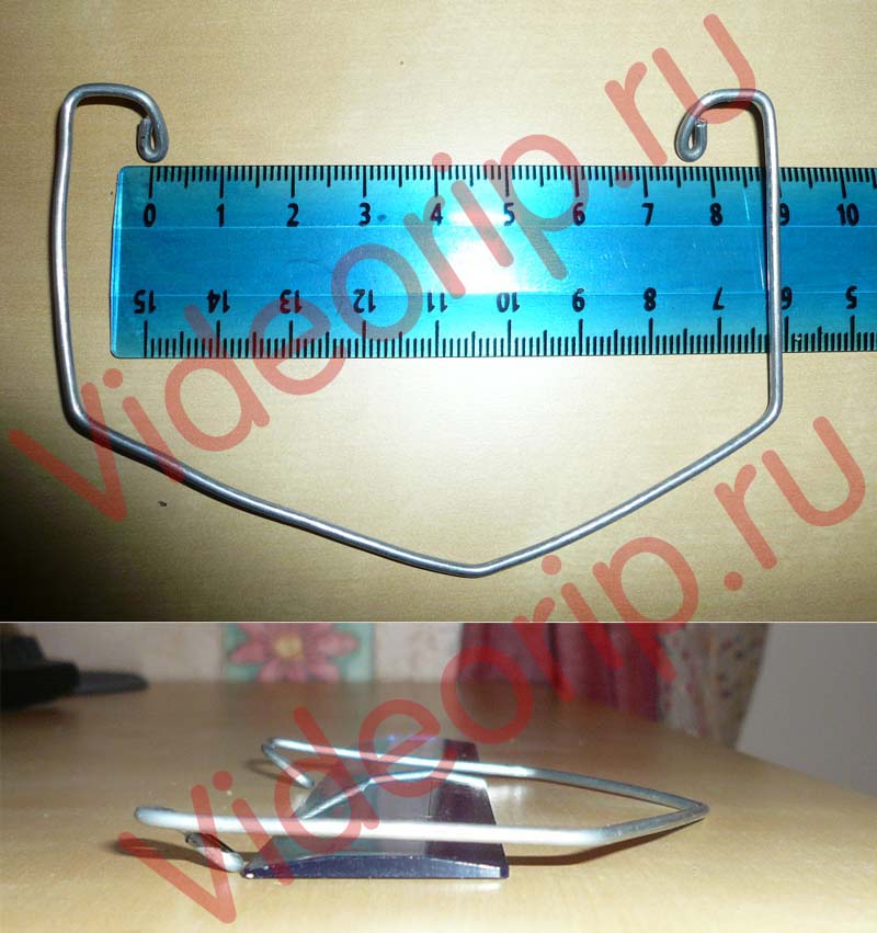

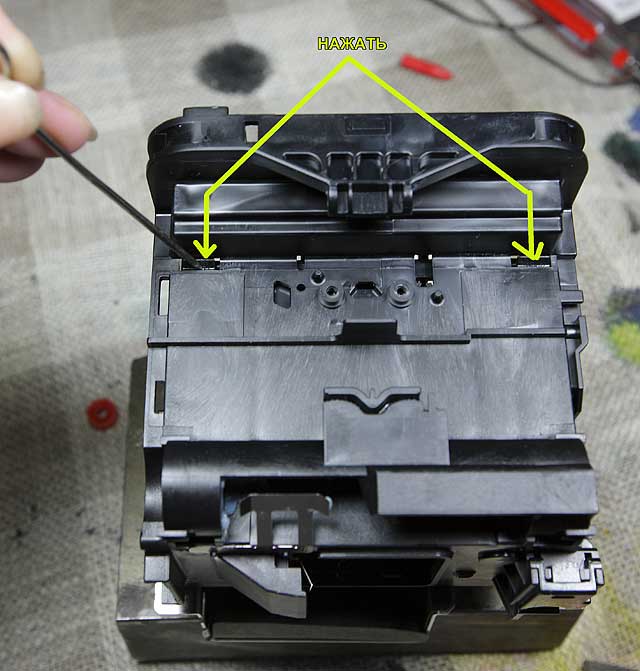

Инструментарий для нажатия на защелки. Линейку для масштаба прилагаю =).
Способ применения: заводите "ушки" за головку в окошки ПГ (в пред. посте окошки указаны желтыми стрелками). Тяните на себя за V-образную ручку инструмента. Одновременно плоскогубцами с тонкими носами тянете вверх пластину с контактами.
Проверено. Работает на ура. Придумал сам =).

ну и внимательно несколько раз смотреть видео. приспособу надо сделать из стали 1-2 мм, как можно точнее-в ней вся соль.

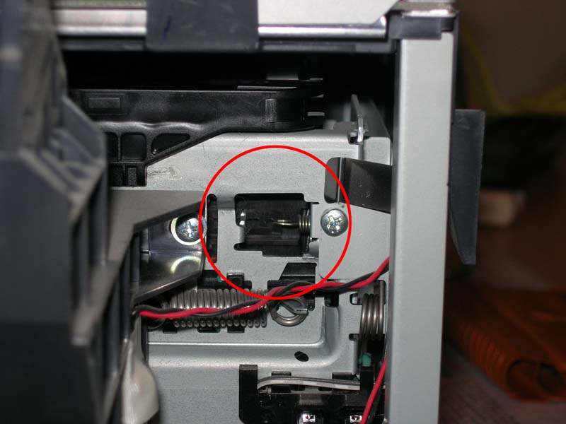

Вариант от Марата Сергеевича: сдвигаем каретку влево. Под "маму". В этой позиции в стальной перегородке есть окно. Если посветить туда фонариком, то мы увидим левую защёлку. Нажимаем на неё любым острым предметом. Чуть вверх. Обычно, защёлка отщёлкивается и остаётся в этом положении.
Далее сдвигаем каретку вправо. Там, на удивление, мы обнаруживаем еще одно окно в стальной перегородке. Нажимаем на неё аналогично.
Вот и всё.
Если у меня будет свободное время, и я изловчусь с фотосъёмкой, то покажу это на снимках.

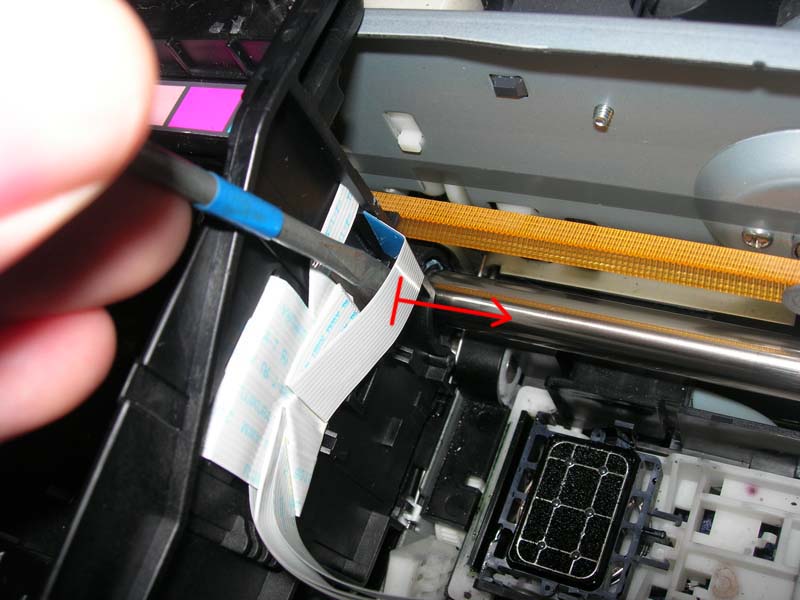

Да, резонное замечание. Шлейф, который идёт к контактам чипов (правая сторона каретки) нужно вытащить в первую очередь! Шлейф к датчику энкодера не трогать.

| Сообщение #11 Отправлено 22 сентября 2009 - 17:03

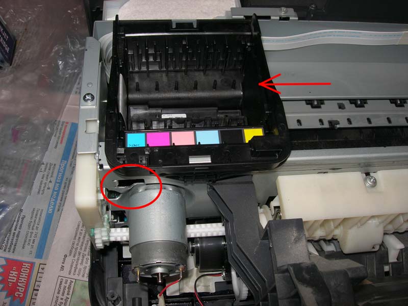

Чтобы знать, куда нажать, достаточно сломать ОДИН принтер.
Далее пойдет, как по маслу!
Зад каретки R270 и точки защёлок для снятия планки с контактами чипов.
| Сообщение #12 Отправлено 22 сентября 2009 - 19:11

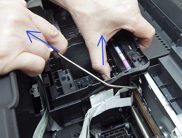

Проверен инструмент, предложенный Mick Thunder. Действительно, если изготовить его из хорошей стальной проволоки диаметром 1,5-2,0 мм, то планка с контактами снимается быстро.
Выкладываю скан. Распечатать из Шопа и согнуть по отпечатку. Не забыть, чуть отогнуть "усы" вниз, как показано на нижнем скрине от Mick Thunder.
Примерная работа с инструментом.
Спасибо Mick Thunder!

Шлейф если не вытащить можно с ума сойти думая,что же мешает выйти этой платке,помять можно вообще не подетски,что у меня и произошло. Не забывайте про шлейф,если его не вытащить кажется что тяжело идет. это как пружины в снпч могут принести изрядно проблем.

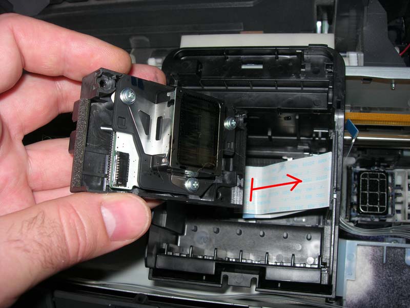

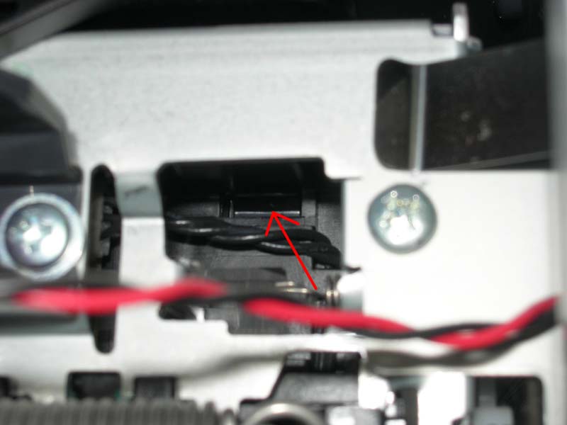

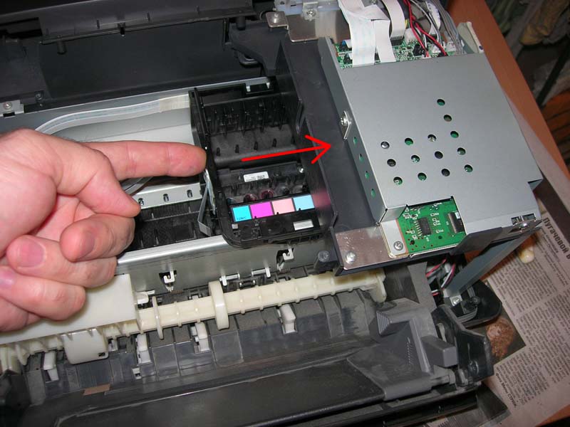

Сегодня снимал ПГ с помощью этого метода. Вот фото работ. Сам снял за пару минут, ну и проволока не нужна (только корпус нужно снять)...
Фото 1
Обязательно сначала вытащить этот шлейф.
Фото 2
Сдвигаем каретку вправо (смотрим на принтер сзади), под "маму".
Фото3
Фото 4
Если посветить туда фонариком, то мы увидим правую защёлку. Нажимаем на неё любым острым предметом (я отверткой жал). Чуть вверх. Обычно, защёлка отщёлкивается и остаётся в этом положении.

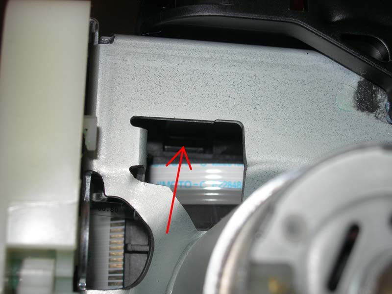

Фото 5
Далее сдвигаем каретку влево, на капу. Там, на удивление, мы обнаруживаем еще одно окно в стальной перегородке.
Фото 6
Нажимаем на левую защелку аналогично.
Фото 7
Поднимаем пластину с контактами отверткой вверх.
Фото 8
Откручиваем 3 винта, удерживающие ПГ. Вытаскиваем ПГ и отсоединяем два шлейфа. Вот и все.

Согласен, скобой быстрее и корпус не надо снимать. Хотя для начинающих самое сложное попасть ей в "нужные" места, а так и видно и не сс...шь куда давишь. Лично мне было проще корпус снять - да и памперс помыл заодно...
