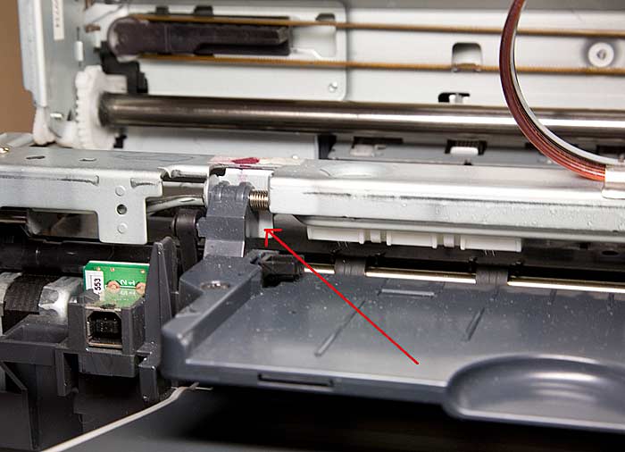

Высота лотка (точнее, параллельность тракту принтера) регулируется спец. упором. Он подгибается. При некоторой сноровке можно попробовать отрегулировать без разборки принтера.

| Сообщение #6 Отправлено 13 декабря 2007 - 11:55
На водку не дам :) !
Фото покажу.
Проблема при движении CD-трея может возникнуть из-за непараллельности плоскости лотка по отношению к тракту принтера.
Скорее всего, когда-либо, было применено большое усилие на лоток. Упор прогнулся в зад.
У меня было иное - при реконструкции принтера я сдвинул упор вперёд. Результат - отсутствие захвата трея в самом начале.
"Стрельните" глазом по откинутому лотку и по тракту принтера. Должна быть прямая линия
Конечно, я не исключаю и иных траблов.
