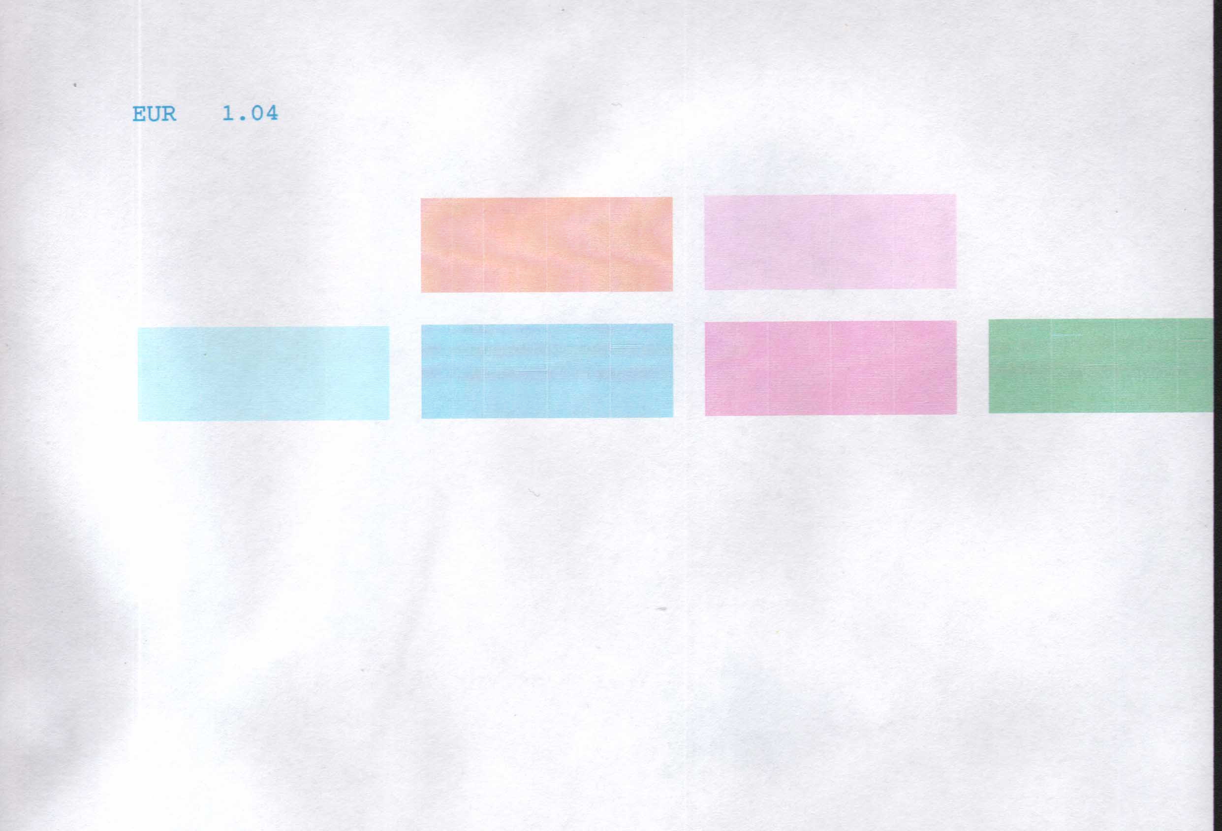

3. Выключаю, включаю, принтер уже аккуратненьо производит процедуру инициализации, прогоняет голову по принтеру, моргает слевой стороны всеми диодами по очереди и встаёт в положении готовности к работе, горит только зелёный индик.. Спустя некоторое время хватает лист из прёмника, ставит башку в положение готовности к печати, затягивает в себя лист ровно до головы с громким бряканьем автоподачи, очень аппетитно жуёт и встаёт с ошибкой 5110(не работает лифт головки) . И всё по новой, при этом при инициализации во время третьего включения, лифт отрабатывает голова движется вверх вниз. Загнал его в сервисный режим (Удалось!) напечатал тест (бумагу не замял!). Потом я нажал кнопку "сеть", он у меня хапнул ещё лист догнал до головы и скомкал его нещадно и опять 11 раз морганий с перемигиванием зел/кр.
Принтер разобрал всё исследовал, только голову не снимал. Огрызков, бумажек и упаси бог, тараканов не обнаружил. В тесте не напечатались чёрный и красный, только шесть цветов. Принтер при режиме установки новых картриджей мигает мажента и жёлтый, но на тесте печатает(СНПЧ уже подключена). Мне кажется что-то где-то рассинхронизировалось. В сервис мануалах от А4 братьев ценной инфо не нашёл.
