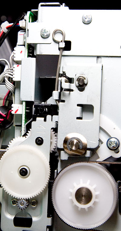

После сборки принтера осталась лишняя деталь (на рисунке, извиняюсь за качество). Стояла она с левой стороны принтера, но не могу понять где, при разборке я ее что-то не заметил.
Может кто подскажет, где именно она стояла, или фото левой стороны принтера пришлет. В СМ я что-то не понял где она стоит.
А ошибка так и осталось на что еще обратить внимание, что проверить? Зарнее спасибо!

Эта пружина поджимает направляющий вал ПГ с левой стороны. Без её установки глюки именно те, что Вы описали.
Фото через минут десять будет.
R220 -аналогичен с R200.
  • Прикрепленное изображение: 220_0.jpg
|    Сообщение #3 Отправлено 11 декабря 2007 - 13:48   SV07
Огромное Вам спасибо! Сегодня вечером поставлю пружину, что получится завтра напишу.
|    Сообщение #4 Отправлено 12 декабря 2007 - 15:31   SV07
Пружину поставил, но ошибка осталась.
Проблема оказалось в шлейфе датчика (под головой).
